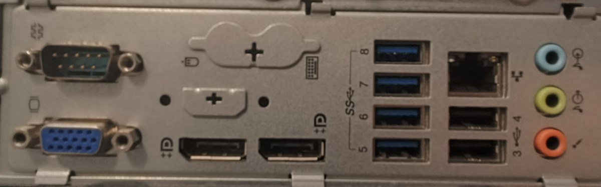

 der er disse stik bagpå, udover seriel og usb

 Der er ingen dvi eller alm vga stik bagpå eller hdmi stik

 bagpå maskinen, der er nu vedhæftet et billed. Det er en pc jeg har overtaget så der har ikke været liv i den men der var taget et kort ud af den da en skinne bagpå manglede
Bundkortet har 2 display port indgange til skærme.
Det er de 2 nederste i midten som lidt ligner HDMI.
Det er en nyere standard.

Der er VGA og to DisplayPort. Hvis din monitor har noget af det, starter du der.
tak for svar, det får jeg lige tjekket om skærmen har dette, den kører lige nu med et hdmi kabel, det at maskinen kan afspille 4k udfra cpu understøtter dette, hvordan vel det køre hvis man redigerer en video med den
nu har jeg lige kigget i kassen der var gemt godt væk og der lå nogle kabler til skærmen som  der passer i stikket på maskinen
