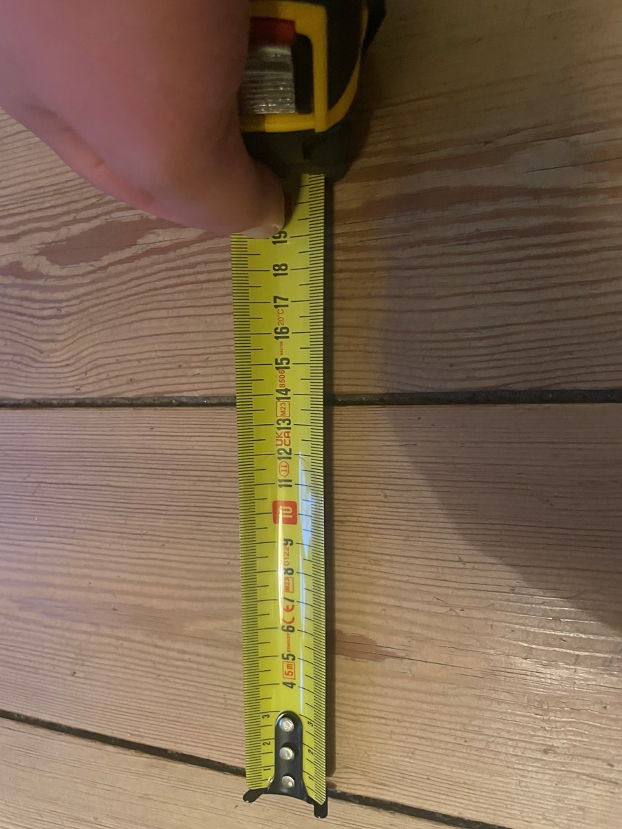

Jeg skal bruge dem i hele længder: Mindst 380 cm og en bredde (uden fer og not) på ca 13,5 cm. Tykkelsen skal være 32 mm fordi der i det her gamle hus er 100 cm c-c mellem bjælkerne de skal ligge på. Sådan noget synes jeg bare ikke jeg kan finde.

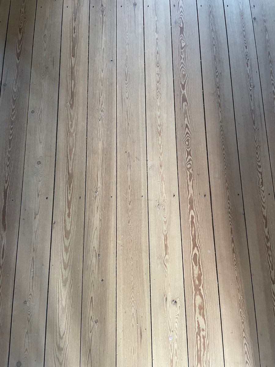

De skal gerne ligne det jeg har i stuen (som sikkert er fra 1918 lige som resten af hytten). Jeg tror det er gran.

 Arealet er mindre end 40 m2. Det var et cirka tal for at give en ide om størrelsesordenen. Jeg kan tælle 60 (eller var det 62?) brædder inde i stuen hvor det er samme bredde. Hvilket "svind" kan man forvente? Altså hvis de er i fuld længde er svindet vel nul med mindre man får leveret defekte brædder eller saver forkert?
Vi fik lagt en lille stump da vi fik etableret en terassedør og det ligner rimeligt det eksisterende (når man har slidt sig igennem den hvidtonede lak nogen har smurt på for mange år siden). Når jeg siger at det skal ligne mener jeg blot "samme træsort" og samme sortering/andel af knaster. Jeg aner ikke om det er fyr eller gran der ligger i forvejen, men det er lidt rødligt og ikke så lyst som det fyr man ellers kan se hos tømmerhandlen. På billederne på woodywood ligner det mest "Pitch Pine".
Jeg er ikke afvisende overfor savværk løsningen. Spørgsmålet er mere om jeg kan finde et godt savværk, der kan lave det og som vil levere til Kalundborg. Grundlæggende vil jeg gerne betale ekstra for at få noget som ligner noget huset kunne være født med i stedet for at få noget som ingen ville bruge til andet end brænde den gang.
Rødligt kan indikere at det er douglasgran hvor kernevedet er rødligt i farven.

Tror ikke det er gran. Alene tykkelsen på en granstamme gør den uegnet til brædder. Vore dages fyr er noget bras, glem det.
Douglas er en mulighed, men for mig ligner det mere europæisk lærk. Det passer også med farven.
