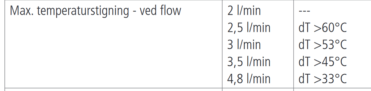

Metro har en 11 kw gennemstrømnings vandvarmer.
Sakset fra Metro
Så ved 4,8 liter i minuttet, kan den hæve temperaturen 33 gr. og er dit kolde vand eks. 7 gr. kan du få 4,8 liter 40 gr varmt vand i minuttet.
Ikke noget luksus bad, men det kan vel lade sig gøre, hvis man er indstillet på det...
Det er underkanten til et brusebad. 33 grader virker koldt og 4,8 liter kan lige holde en sparebruser på lav styrke. En 30 liter vandvarmer, er nok mere realistisk til korte bade.

De 33 grader er temperatur stigning så jeg vil tro du får 5 l/m ved 40 grader -  mit kolde vand er typisk 10-12 grader.. Min bruser giver netop 5 l/m - fylder jeg badekar  giver armaturet 10 l/m - jeg har ikke følt behov for at få mere igennem til bruser. Min niecesiger min bruser er meget bedre end forældrenes. (giver mere vand).
