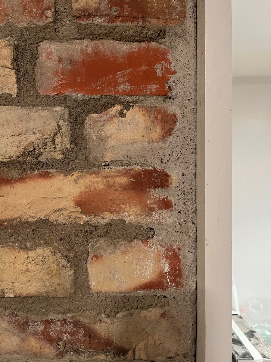

Har fået omfuget indvendig mur og nu er fugerne alt for mørke. Er det nogen måde jeg kan få dem lyse uden at starte helt forfra med at skrabe fugerne ud og lække nyt mørtel…
Oprindeligt var der kalkmørtel, men fik anbefalet en starndmørtrel med cement, men den er alt for mørk.., På billederne kan man se, hvordan den lyse ude ii siden er ‘gammel fuge’ og så den nye mørke…. Gys. Hvad gør jeg?
saltsyre , brug en lille pensel , så det kun er fugerne der får
Man bruger IKKE saltsyre indendørs
Hvor langt tid er det siden der er fuget? Ser ud til at fugen er fugtig endnu.
Hvis du vil have helt ensartet resultat skal du skifte alle fuger.

Tak for jeres inputs. Da fugen ikke er hærdet endnu, har jeg valgt at fjerne den igen på hele muren og lægge en ny i kalkmørtel. Det passer også til huset, der er fra 1899.
