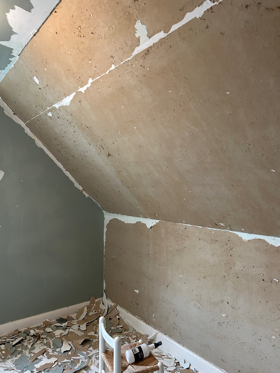

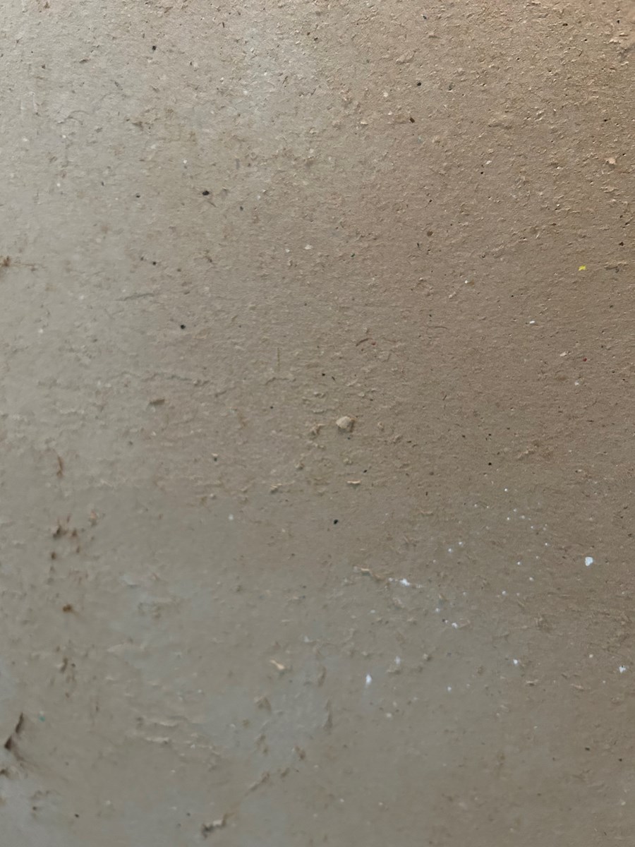

Fuldspartling af flossede gipsplader?
Tidligere ejer af vores kære hus har gjort et virkeligt ringe arbejde med tapetsering på gipsvægge. Vi er gået igang med at flå tapetet af, men kan ikke undgå at tapeten river op i papiret på de underliggende gipsplader også ​med ​det rette værktøj og opblødning.
Planen er at slibe papiret efter, for at undgå de største ujævnheder og derefter fuldspartle - med papirarmering i samlingerne selvfølgelig.
Er der nogen der ved om det vil give et fint resultat?
Velkommen på lds.
Det kan give et fint resultat. Men du skal spartle og slibe over 2 - 3 omgange og ikke med for tyk et lag ad gangen
Jeg ville spartle huller, og forstærkning først og så slibe.
Du skal bagefter bruge en mindst 40 cm bred spartel så den lille forhøjning som armering giver kan udjævnes.
Hej Erik
Tak for input! Vi bruger din fremgangsmåde. :)
