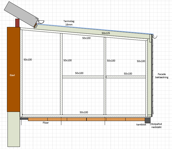

Jeg har nedtaget gammelt opbevaringsskur, og skal sætte nyt op.
Det bliver på gavlen af vores hus m/valmet tag, og til skel.
Jeg har talt med naboen om, at der skal være minimalt udhæng
Jeg vil gerne lave det så jeg kan starte en varmekanon eller varmepumpe og en sjælden gang imellem arbejde i skuret om vinteren. Derfor vil jeg gerne isolere lidt.

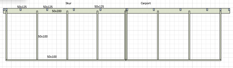

Skuret bliver 480cm x 320cm Min grund skråner, og det kniber derfor med loftshøjden, Jeg har lagt fliser, hvorpå jeg lægger en værkstedsmåtte eller andet "blødt" underlag. De 3 vægge laves i 50x100mm, de beklædes indvendig med en krydsfiner, 100mm isolering, vindspærre, afstandsliste og fibercement-beklædning, fibercement sokkel, stående på 8 støbte sokkelfødder. +3 til carport.
16mm termotag på 50x120mm spær, adgang via en facadedør i begge ender.

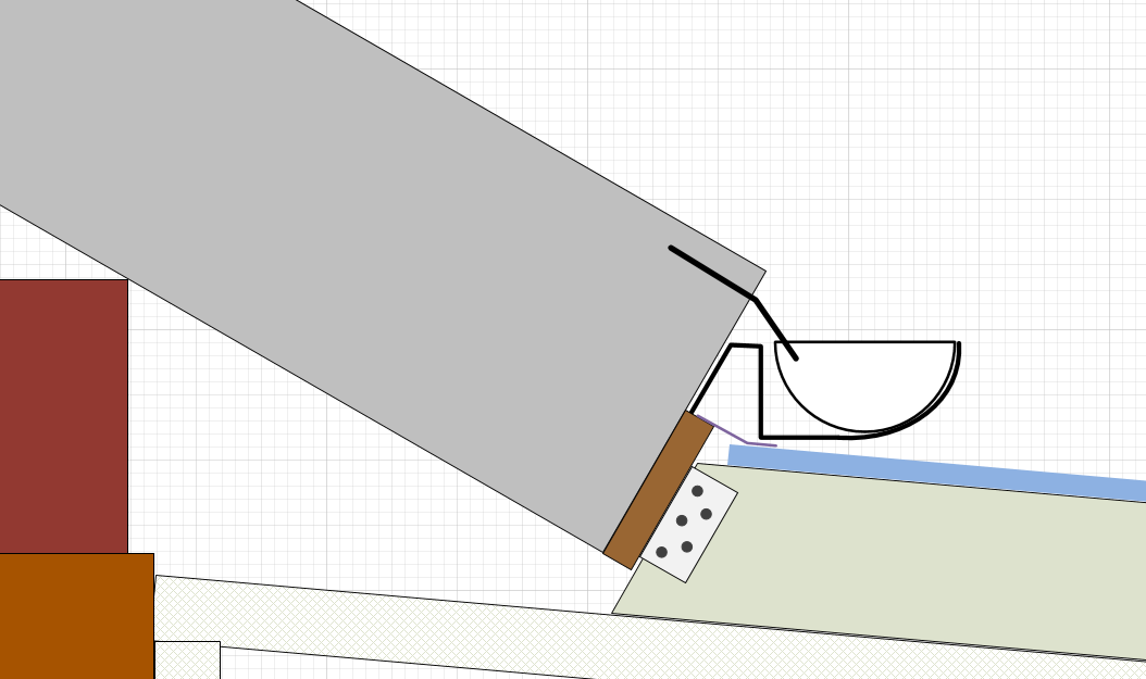

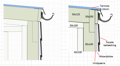

Kan jeg lave afslutning af tag mod skel som på tegningen?
Er trædimensioner overdimensioneret?
Vil det kunne holde temp. på 15-18 grader?
 Ja hvis din varmepumpe kører og den har effekt nok. Resten af tiden vil temp være marginalt over udetemperatur.
Dine spær er lidt for små. Ved cc 60 skal du op i en 145mm før sagkundskaben siger god for det.
https://palsgaardspaer.dk/wp-content/uploads/2023/06/Spaendviddetabel-Bjaelkespaer.pdf
Hvordan forhindres slagvand i at finde op under tagrenden - hvad holder vandet tilbage ved termopladernes afslutning under tagrenden?
/BOFH
Tak for lynhurtigt svar.
selve termotaget lukkes med kraftig alu-tape, og en aluprofil lukker af mod huset.
Det er der oppe under husets tagrende det ofte regner ind når man laver terrasse og lign. på samme måde.
Det mindste du skal er at pille tagrende af under arbejdet, og så klæbe en strimmel på. ​
Ja, det er planen, det er stål+ tagrende som er limet sammen, ved du om de kan skilles ad evt. med varmepistol?
Du kan tage dem af i lange længder. Jeg har taget plast tagrende ned i et helt hus længde.
Træk den op af rendejern hele vejen. Binde reb fast ca. 1 m oppe på taget for hver 3-4 m, og træk den løse rende op at ligge på taget. Det kan gøres med 10 - 15 cm ad gangen
Ja :-) udfordringen med tagrenden er at huset har valmet tag, så tagrenden går omkring hjørnerne, men jeg kan måske løfte den så meget at jeg kan komme til, ellers må jeg skære 2 steder og lave samlinger.
Du kan da prøve om limen løsner sig med varmeblæser. De er meget sandsynlig.
Det er nemmere at sætte sammen igen fremfor hvis du saver renden over.
