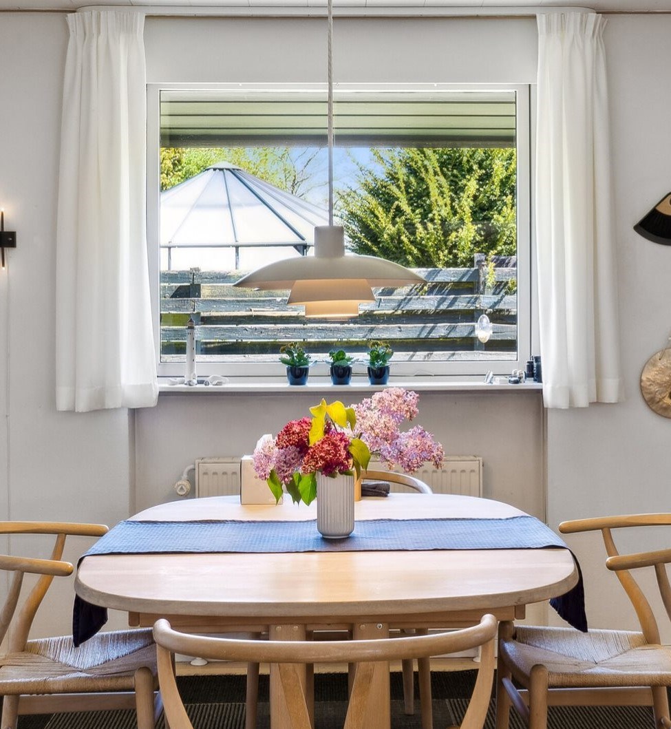

Jeg skal lave eller få lavet gulvvarme i huset og selvfølgelig fjerne radiatorer. I den anledning har jeg flere indhak i huset ved radiatorerne. Hvilken løsning kunne tænkes i disse indhak? Vedhæftet billede er tiltænkt ny køkken og vil gere gøre det plant inden.Fjerner samtidig også gulv i denne anledning.

Hvad er væggene lavet af? Hård facadebatt eller evt multipor/Skamowall og så pudse + spartle det glat med væggen ved siden af ville være mit bud.

 Mursten, 75mm isolering og 75mm gasbeton.
Jeg tænkte måske at gå med samme løsning som de andre ydervægge står. Tænkte også isolering kunne gøre godt, da køkkenvasken skal stå der og der ikke dannes en kuldebro.
