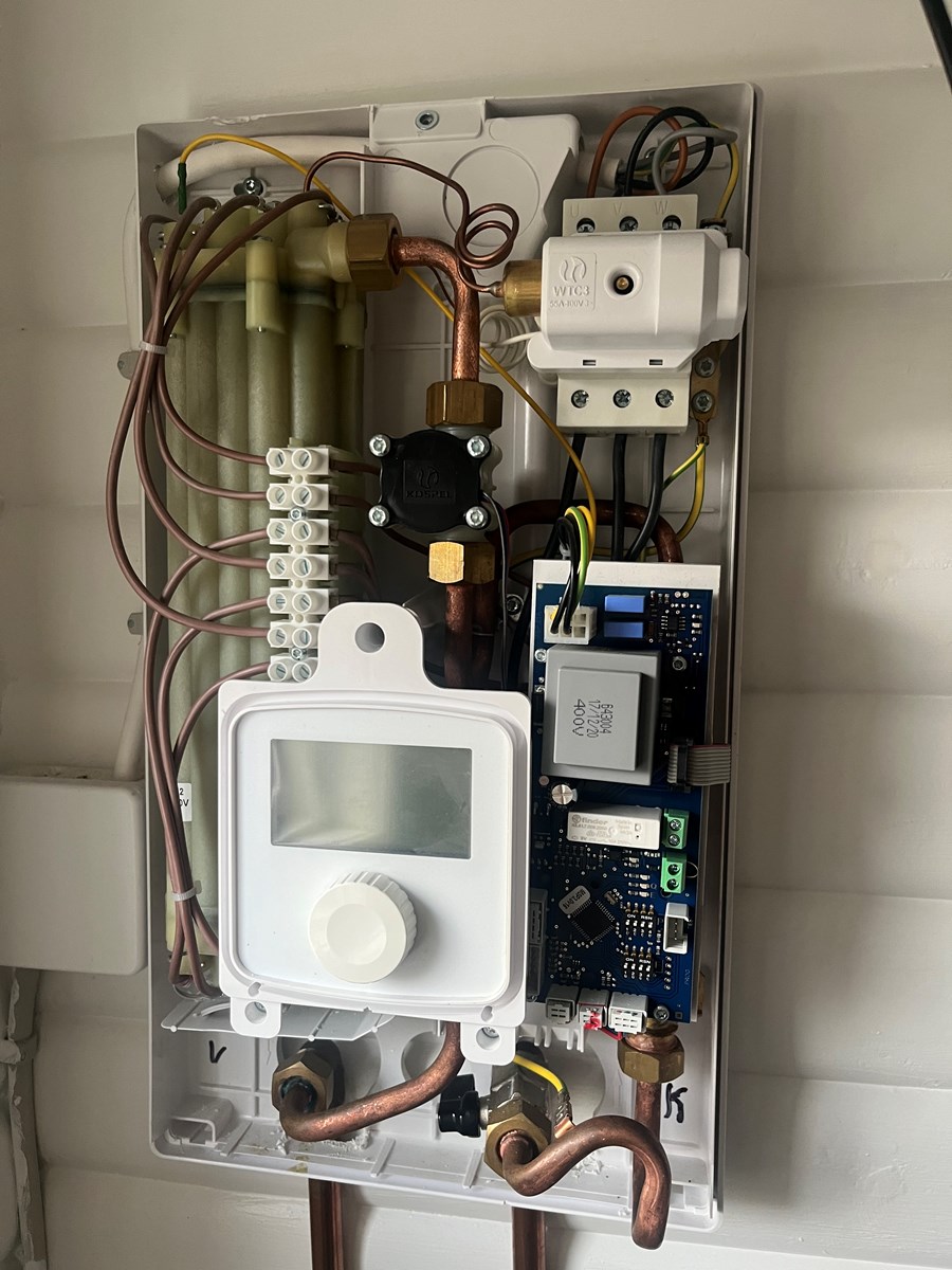

I sommers er min Kospel gennemløbsvandvarmer slået fra. Jeg har skiftet sikringer for en sikkersheds skyld.
Den er helt død. Ingen jeg ringer til en elektriker vil jeg høre om der er en “genstartsknap” eller andre fif.
Jeg har ingen ide om hvad der kan være hændt. Men nogle andre sikringer var sprunget men ikke til denne (til min vaskemaskine som på panel har egen sikringsgruppe.
Kan det være et varmt hus? Tordenvejr?
Sker der noget, hvis du drejer på den hvide knap. Er der lys i panelet?
Nej den er helt død
LiseST skrev den 27-10-2024 09:54:08
Nej den er helt død
 Så begynder vi helt forfra. Er der spænding på tilgangen? Det er bedst at måle det med et voltmeter/universalinstrument. Så vidt jeg kan se, er der tre faser på tilslutningen.
Ja der er 3 faser. Jeg får lige målt på det, sksl lige finde er måleapparat hos en nabo. Jeg vender retur 😊
Lige midt i den hvide øverst til højre hvor strømmen er tilsluttet sidder en lille knap. Det er overhednings sikring. Give den et "kærligt " klem og du kommer sikkert i gang igen.
Cool det kører 👌. Havde faktisk trykket på den men ikke i bund. Tusinde tak 😊😊
