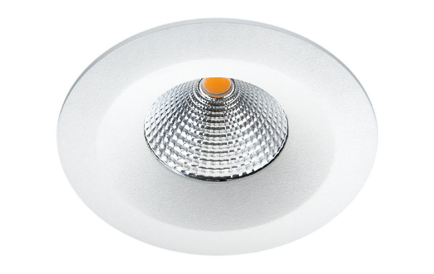

Har 4 stk sg isosafe dimtowarm installeret in min gang med fjeder kontakt. De kan dæmpes. Min søn har leget med kontakten og trykket mange gange og derved fået indstillet så de slukker igen efter 1 min hver gang jeg tænder dem.
Er noget der ved hvordan jeg kan få den funktion nulstillet igen?
Er det i lamperne eller i fasedæmperen?

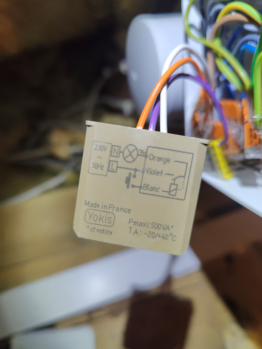

Hvilken dæmper bruger du er det en LED dæmper...lampen indeholder kun en lyskilde så problemet skal findes i din dæmper
Virkede ikke med at slukke relæ natten over.

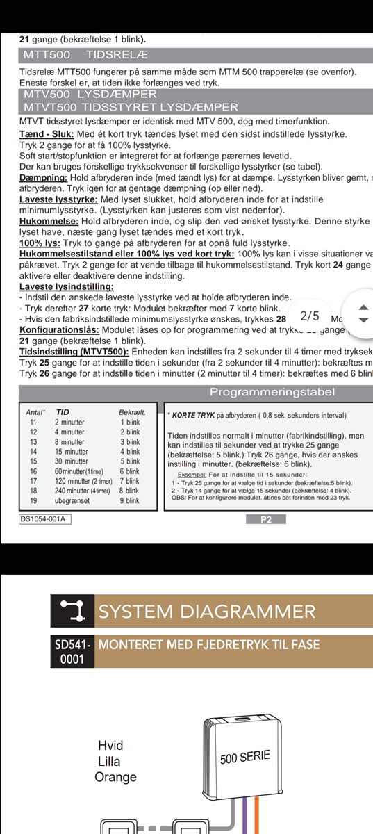

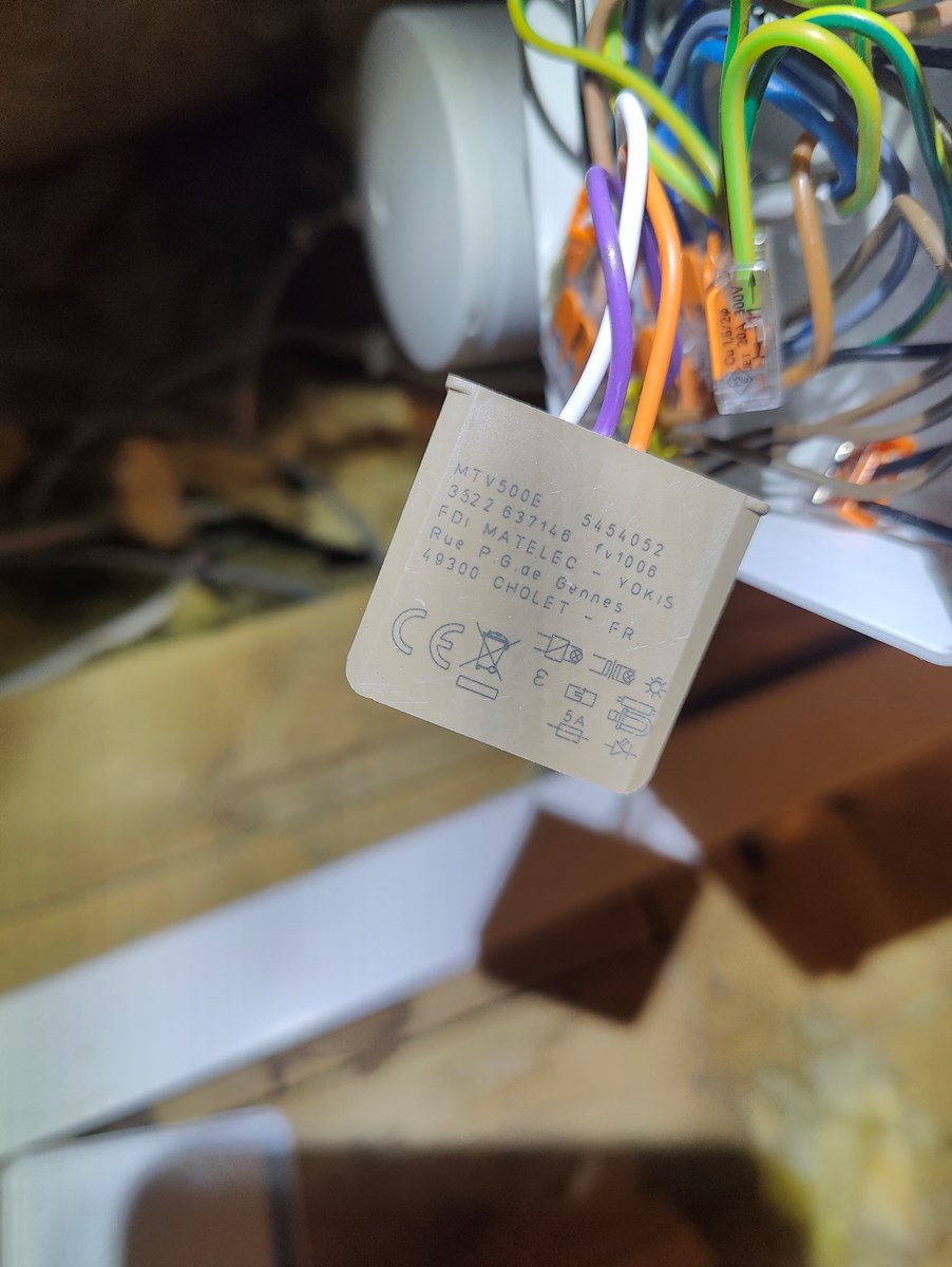

Men tror jeg fandt LED lysdæmperen
Tilføjelse, fandt også datablad og programmering, tak!
