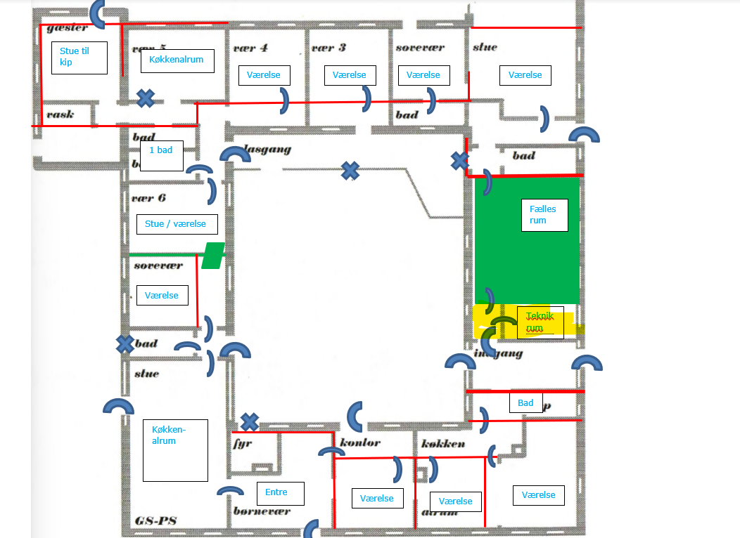

I vores 4-længede gård vil vi gerne have lagt gulvvarme. I sagens natur bliver der ret langt fra teknikrummet til de bagerste stuer. Mit gæt er at der er 50-60 meter til stuernes begyndelse. Jeg har læst mig frem til at en gulvvarmekreds ikke skal være mere end 120 meter. So what to do? Jeg har set at man kan købe op til 600 meter slangeruller så hvad vil konsekvensen af at lave kredsen længere være?

Det gule område er det der er planlagt til teknikrum. Uanset hvordan vi placerer det vil vi få nogle endog lange afstande. Hver længe er ca. 20-25 meter lang.
En mulighed kunne være at trække et rør fra Teknik og over til et skab i modsatte side af gården, og derfra bygge en shunt med gulvvarmekreds. Det giver to shunte, ja, men du får ikke den lange transport på 50-60 meter.
Vi skal ikke hjemad, vi skal fremad
Når det er så stort tror jeg du er nødt til at have mere end en shunt og så lave en fordeling/dedikeret stik over til den fra varmekilden eg. diagonalt modsatte hjørne af dit teknikrum - men kommer til at fylde lidt - me de afstande er du nok også nødt til at have produktion af varmt vand mere et sted - en retursløjfe vil have stort tab på de afstande og ellers kommer man til at hælde mange liter koldt vand i kloak mens man venter på det bliver varmt.

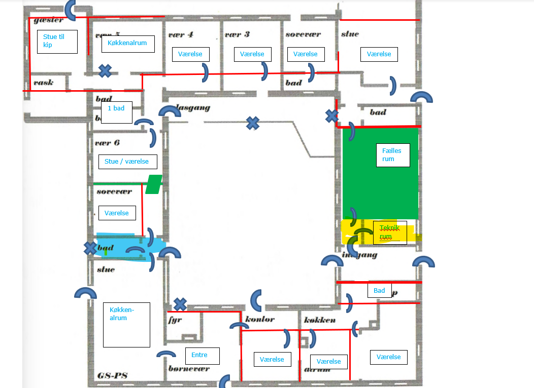

Tak for svar. Jeg frygtede nok at jeg var på glatis her. Hvis jeg skal have 2 shunte skal jeg så også have 2 varmepumper? Jeg er lidt på bar bund her i forhold til teknikken. Vi vil kunne inddrage det lyseblå område til et yderligere teknikrum, men hvis vi skal have flere varmepumper begynder det at blive en lidt bekostelig affære (:
Det er vel kun et spørgsmål om at varmepumpens produktion er stor nok, og at der så skal kunne fordeles til to forskellige steder, disse rør til fordeling skal så være en større dimension og godt isoleret.
Vi havde tidligere et setup med shunt med 4 kredse + varmt vand et sted og stik videre til at andet sted med shunt med 7 kredse.
/BOFH
OK så vil vi feks godt kunne have pumpen stående i teknikrummet og derfra trække dels slanger til de omkringliggende gulve samt via større fordelingsslanger fordele vand til en shunt i den blå område. Fra det blå område kan vi så fordele slanger i de omkringliggende gulve.
