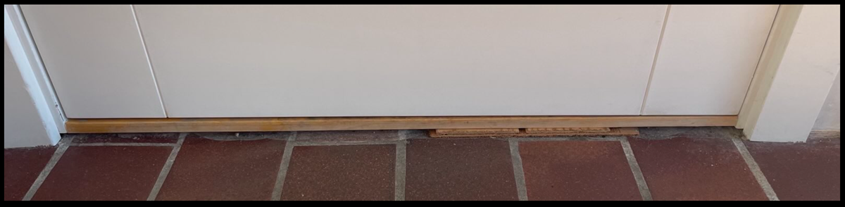

Jeg har en dør med et dørtrin som ser ud som på billedet herunder. Jeg synes ikke rigtigt det er afsluttet ordentligt og vil gerne have en liste på til at skjule mellemrummet og kilerne under dørtrin.
Men hvilken liste skal man bruge her?
Er det her man bruger en fejeliste?
Næste spørgsmål er så, hvordan man får den monteret på en god måde. Skal den bare sømmes ind i selve bundpladen med dykkere? I vores gamle hus havde vi et dørtrin med sådan en slags liste, hvor en af dykkerne hele tiden vandrede ud, hvilket i gennem årerne har kostet mange huller i strømperne...

Enten en fejeliste (hvis den kan dække det) eller trekantliste som du sætter fast med en tynd stribe flexibel fuge.

 Byggefuge? Akrylfuge?
Ja en af delene, så længe det er lidt flexibelt efter afhærdning er det fint, det skal jo ikke holde til noget af betydning.
/BOFH
Jeg ville bruge en sandliste, hvis den er høj nok. Jeg synes at det ser bedre ud end en fejeliste. ​Det bør matche til dine andre døre.
Jeg bryder mig ikke at de ikke kan fjernes igen. Jeg bruger lange dykkere, der skydes i. Fugemasse er en mulighed, jeg ikke har prøvet.
Og det er fint med opklodsningen, men der kunne godt være en mere til den anden side. Så vil bundstykke ikke give sig selv om nogen skulle træde på den.

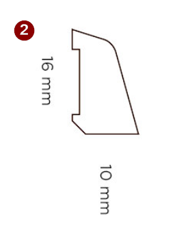

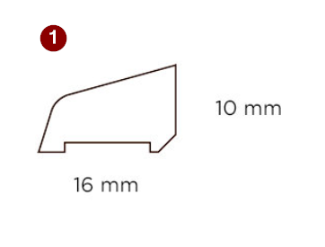

 OK. Højden fra gulv til toppen af bundpladen er ca. 22mm.
Vil du mene, at denne 10x16mm er passende?
https://www.jemogfix.dk/sandliste-plast-hvid-10-x-16-mm-x-3-meter/4123/9359319/
Og bør den vende som nr 1 eller nr 2 (se billeder)
Mellemrummet mellem gulv og op til nedre kant af bundstykket er er op til 11mm...
