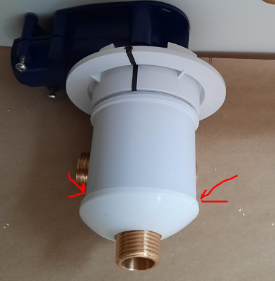

Jeg har opsat radiator på dobbelt gipsvæg. RIR 15mm pex er ført ud fra fordeler til radiator.
Men jeg kan ikke komme på en koblingstilslutning der dur.
Wavin ​"Type 2" pladebeslag ​er muligvis std løsning, men jeg er i tvivl.
Jeg har prøvet med "Type 1" paldebeslag men det kommer til at se forfærdeligt ud.
Jeg vil helst ikke skifte til alu-pex.
Kan jeg bruge en anden koblingsdåse (har set nogle med skrue på radiator side) eller andre forslag?
Du skal jo have pex rør til at komme inde i væggen, og der skal koblings dåse også monteres. Så vælger du en passende længde nippelrør til at forbinde ind til koblings dåsen. Det gælder både ved retur i bunden, og ved termostat i toppen.
Her er f. Altech med gipsflange ​https://www.hedestoker.dk/fittings-koblingsdaaser.html​​​
Tak for kommentar.
Jeg er med på den grundlæggende montage som du beskriver, men udfordring ved den viste koblingsdåse er der max er 1mm overlæg på rosetten, så hul i gips plader skal placeres milimeter præcis ifht radiator for at sikre hul og gennemføring er skjult.
Jeg har fundet en anden type koblingsdåser hvor diameter på gennemføringen ser ud til at være mindre. Det håber jeg er løsningen.
