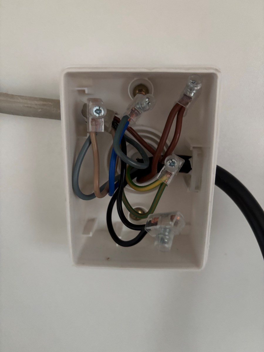

Jeg har prøvet at installere min nye induktions kogeplade men desværre så slår sikringen fra når jeg tænder for den. Jeg har nok sat lederne forkert sammen.
Er der nogle herinde der kan guide mig hvordan lederne skal sidde sammen?
Det drejer sig om Siemens induktions kogeplade model:  EX875LYC1E/01
Der er en Blå , Grå, sort , brun og gul/grøn ledning. Ledning som kommer fra sikringsskabet har også de samme farver

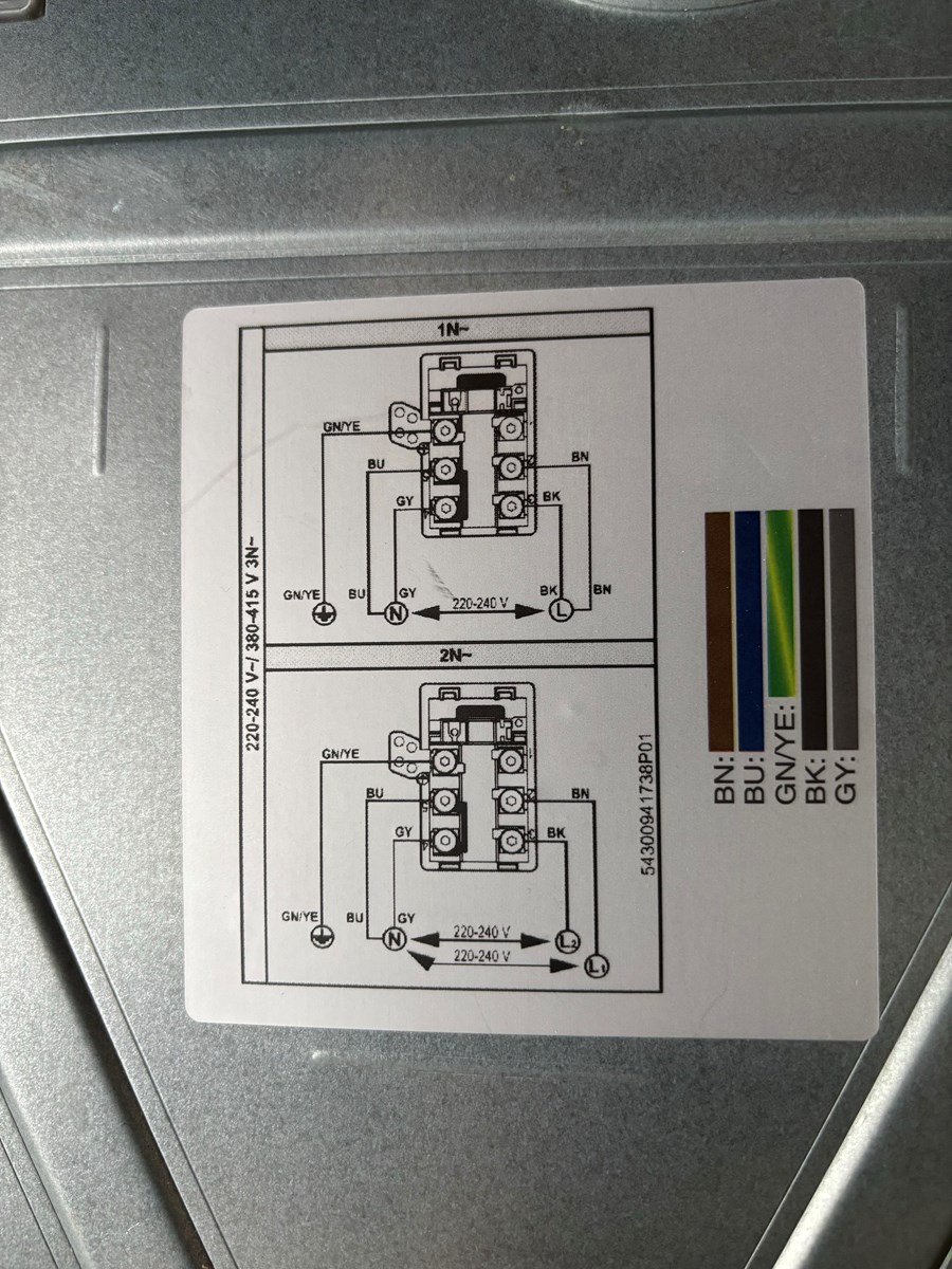

Hvis du kikker på det nederste skema vil du se at den grå skal sidde sammen med den blå.
I dåsen skal du altså flytte grå fra kogeplade til sidde sammen med blå fra kogeplade og blå fra installation.
Den grå fra installation skal ikke bruges til kogepladen og afsluttes bare en muffe.

Den tredje fase plejer at blive brugt ovn.
I dåsen har du 3 faser, nul og jord.
Din kogeplade skal kun bruge 2 faser, nul og jord.
Nul er blå. Jord er gul/grøn.
Du skal bruge den nederste tegning. Den grå fra kogepladen skal sammen med den blå. Den grå fra dåsen skal ikke bruges.

Nu har jeg sat grå og blå sammen som i beskrev.
Hvad gøre jeg så med den blå fra kogepladen og de resterende ledninger brun, sort og gul/grøn ??
Tænker at gul/ grøn skal sidde sammen altså fra installationen og kogepladen

Jeg har sat blå og grå sammen.
Mit spørgsmål var hvad gøre jeg med de brune og sorte ledninger. ?
Nul er blå. Jord er gul/grøn. De andre er de 3 faser.
L1 og L2 er de to faser der skal bruges.
Den fase du ikke skal bruge (fx grå) skal afsluttes med muffe.
Altså, bortset fra den grå, var dine ledninger koblet som de skulle.
Det eneste der skulle ændres var at den grå fra kogeplade skulle sammen blå fra kogeplade OG sammen med blå fra installation.
