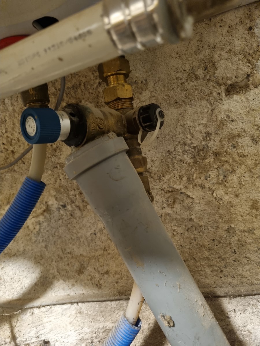

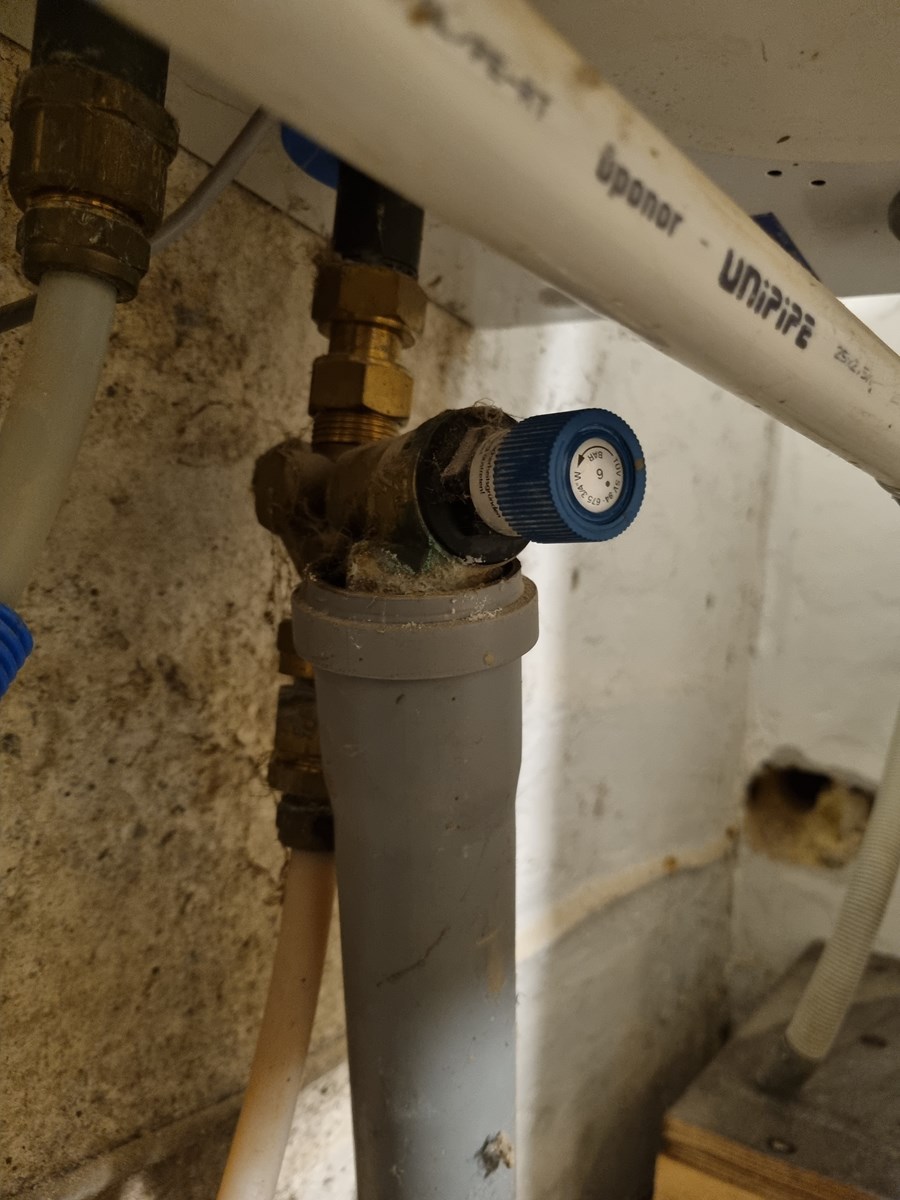

Jeg har en varmtvandbeholder, som drypper konstant - To dryp i sekundet.
Da jeg drejede på den blå ventil, så dryppede den endnu mere og det ville ikke stoppe.
Jeg tænker at tømme beholderen og afkalke ventilen, men ved ikke om det er måden?
Alternativt udskifte den, men hvad hedder sådan en?
Din sikkerhedsventil er utæt. Det er ikke sikkert at den kan afkalkes.
Du kan vælge ventilen med varenummer xxx1634. Den er i midten af 2. linje.
Ventiler er på 6 bar som din nuværende.
Fantastisk !
Mange tak! ​
