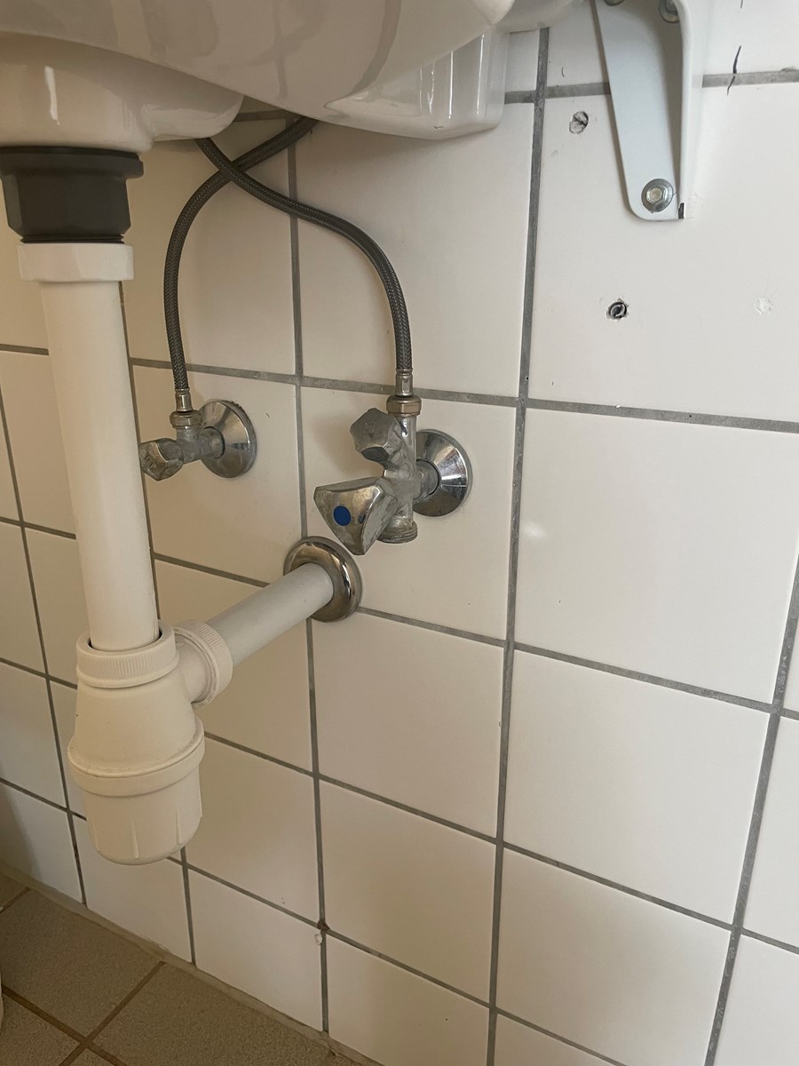

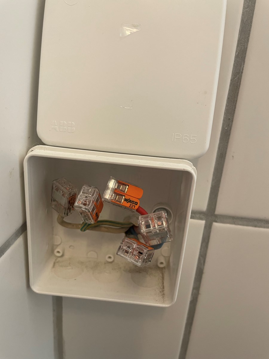

Vi skal have monteret en vaskesøjle i badeværelset. Kan begge maskiner tilkobles el via membrandåsen på det vedhæftede billede?
Der er ikke et seperat afløb til maskiner, kan det løses ved at montere et afløbsrør med studs(er)  under vasken og tilkoble vaskemaskinen og evt. tørretumbler dertil?

Ja, du kan godt koble vaskemaskine og tørretumbler til i dåsen. Jeg ville få sat en dobbelt schukostikkontakt op. Hvis du tilslutter i dåsen, skal du være opmærksom på, at der kun monteres en ledning i hvert hul. Så du skal have skiftet mindst klemmen til nul og jord.
Afløbet kan sikkert laves ved at tilslutte til vaske før vandlåsen. Afløbet fra vaskemaskinen skal være over tromlehøjden.
Der skal være aflastning af kablet. Det membrandåsen ikke levere uden forskruninger eller fastgørelse af kabel til væg.
Du kan godt ændre det lodrette rør under vasken, til en med med tilslutning til vaskemaskine. Du kan også montere til to maskiner.
Ja og ja - få en fagmand til at lave el

Hvis man føler sig usikker på hvad man har med at gøre, skal man selvfølgelig have nogen til at lave det for sig.
