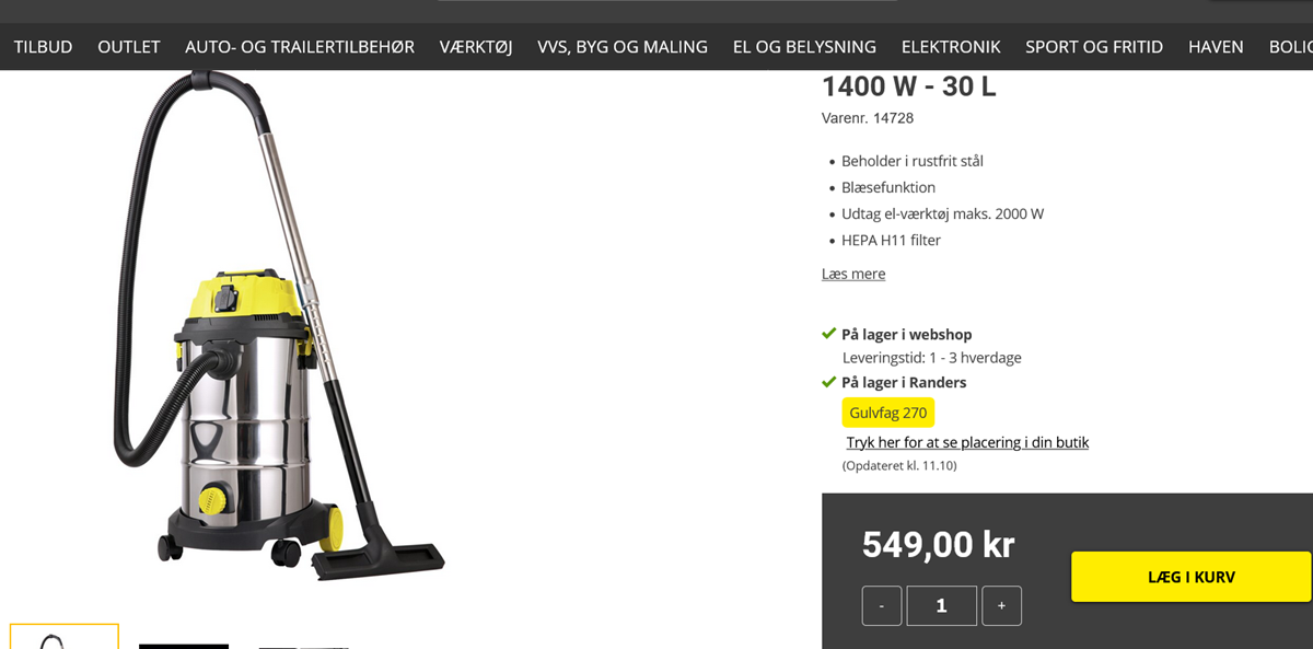

Nogen der kan anbefale en industristøvsuger til max 1000kr?
Nogen der har erfaring med dem fra harald nyborg?
Til fx støvsuge efter at have banket fliser op eller en mur hvor løst puds skal ned osv
Er det overhovedet værd at købe en billig model til det formål?
Fx den her, nogen der her erfaringer med den?
https://www.harald-nyborg.dk/wasco-clean-vaad-toerstoevsuger-1400-w-30-l?gad_source=1&gbraid=0AAAAAC5s-mX18PtR_nwwiJD5bL0aHAw5O&gclid=Cj0KCQjwveK4BhD4ARIsAKy6pMJXQhDBxBIlbfsVWzNq447hSxYHeh-z4BQ188hASTgSp2HO44lJWAYaAkvHEALw_wcB

Jeg har den støvsuger du linker til, den er overraskende god, slange og rør er noget plastik agtig men det må man jo forvente til prisen.

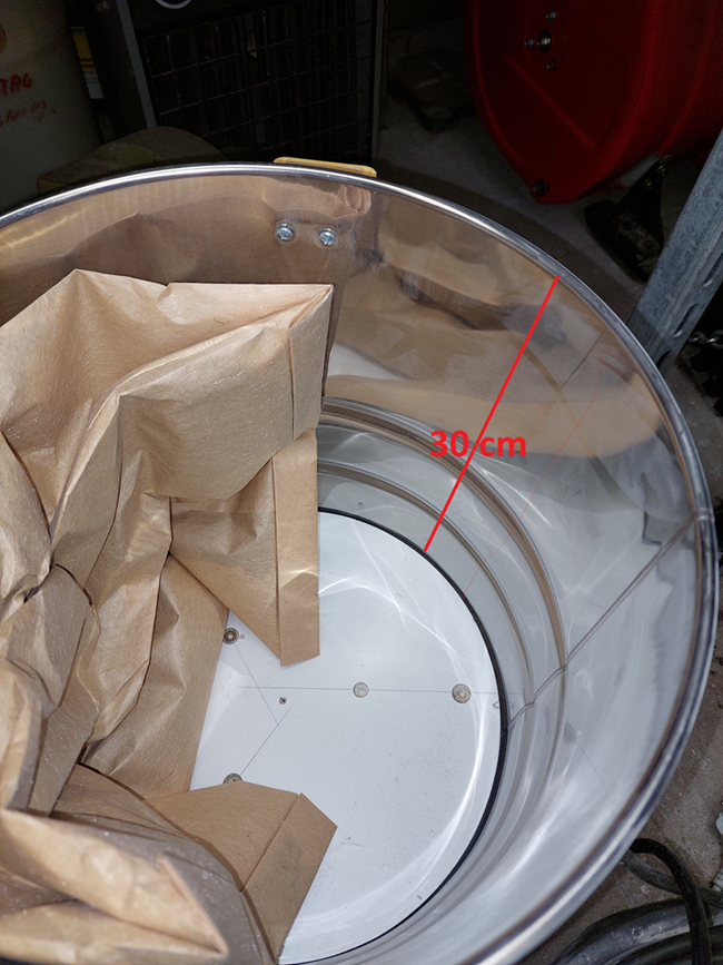

Men jeg har oplevet et problem med den fra Harald Nyborg, poserne gik hele tiden i stykker, prøvede også poser  nogle af bedre kvalitet, det var akkurat det samme.
Fandt så ud at det skyldes at der var for langt ned til bunden, og når posen blev fyldt med tungt bygningsstøv, gik der hul på den.
Lavede en spånplade med 3 ben så bunden blev hævet, det løste problemet 100% og fungere fint med de billige poser fra Harald Nyborg. (de var på tilbud da jeg købt, 20 kr for 3 stk. så købte lidt ekstra ind)
Nu måler der 30 cm fra overkant af beholderen og ned til bunden jeg satte i. (posen ligger rundt i kanter, for at gøre plads til Hepa filtret på motoren)

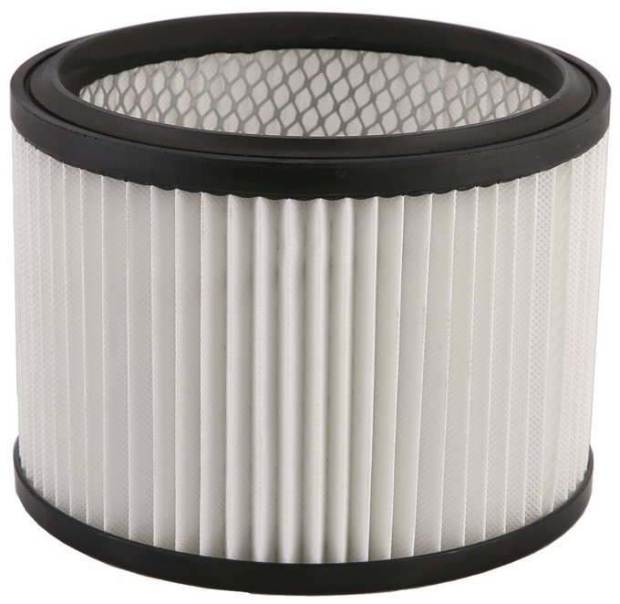

Hepa filtret, blæste jeg ren, hver gang jeg skiftede posen, og jeg overfyldte ikke poserne.

 Altså pga de 30 cm er der mindre plads til hepa filteret?

Jeg synes ikke det giver mening at have HEPA filter på den type støvsuger.

 Nej der er masser af plads til Hepa filtret, det når ikke ned og rammer pladen jeg har monteret, men støvposen ligger sig rundt om filtret, men posen kan sagtes  fyldes alligevel-
Synes Hepa filtret giver god mening, det fanger det fine støv som støvsugerposen ikke fanger.
