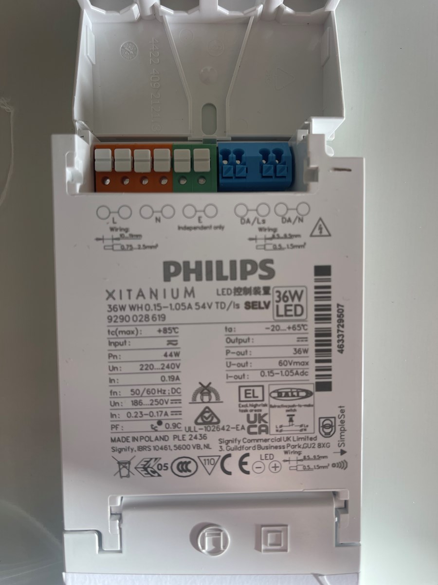

Hejsa, jeg har sådan en driver her jeg skal have tilsluttet, men forvirre mig lidt hvad de 2 terminaler da/ls og da/n skal bruges til, den skal kunne dæmpes, jeg har Eltako tavlelysdæmpere 24v siddende i tavlen. Tænkte jo bare de skulle monteres som et alm spot i L og N, men er lidt flere muligheder her, eller skal de bare bruges til nogle ekstra funktioner?
Nogen der har bud på hvordan den skal kables?

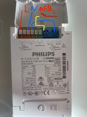

Tak for svar, så skal faktisk have 5 ledere med fra lampestedet - 1x fast fase, 2x nul, 1x tændledning, 1x jord? Der er 3 lamper der skal sløjfes sammen, så kan nok ikke bruge nul i boksen tilbog sløjfe over i d/n..

 Du kan sagtens bruge N i boksen til at sløjfe over med, Nul er den samme medmindre der er flere sikrings grupper i den lys installation.
​Korrekt at du skal bruge 5leder fra lampeudtag.
Dali spolen skal have en impuls ind på D/L for at tænde og et langt signal for at dæmpe.
