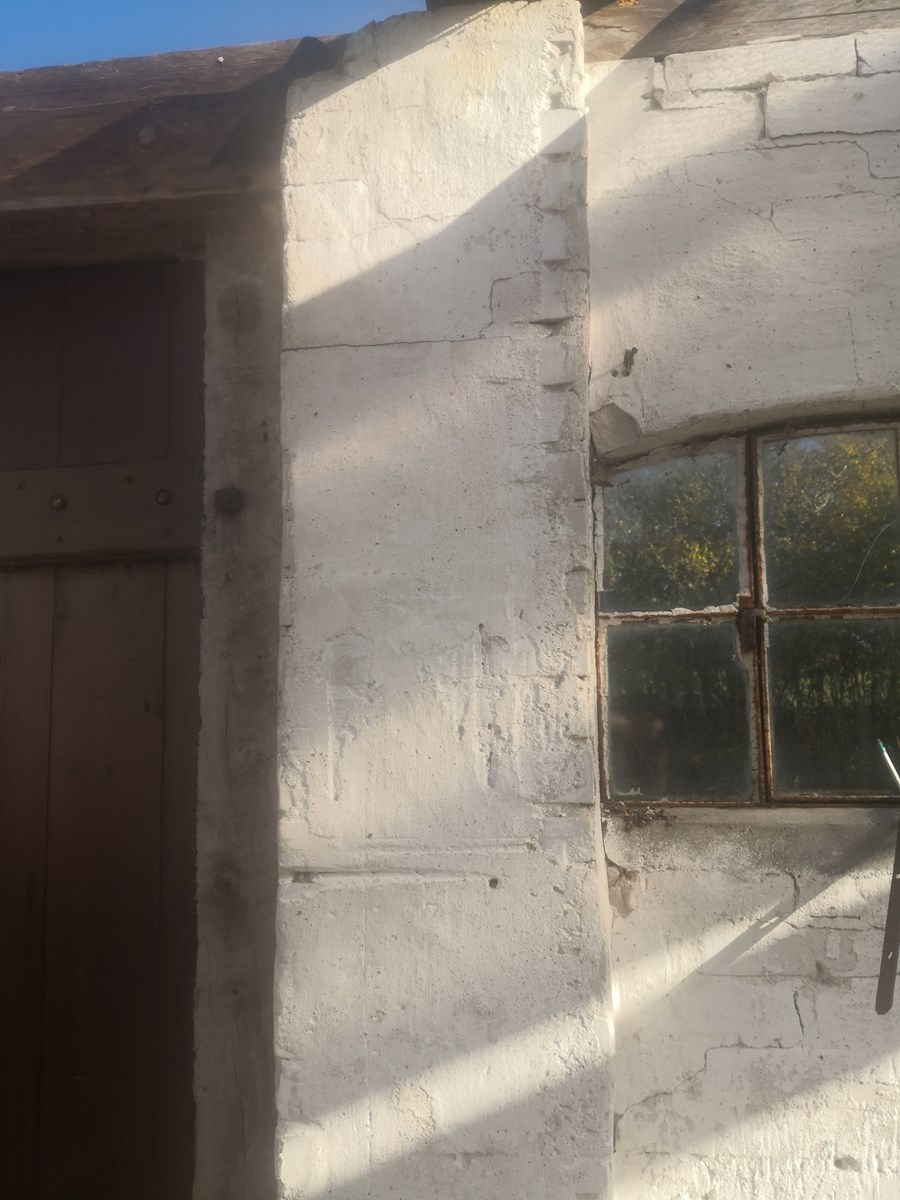

Jeg har pillet taget af mit gamle udhus, da det var hullet som en si og træværket derfor var i en noget bøvlet tilstand. Et klassisk saddeltag med bjælke spær på ca 17x17.

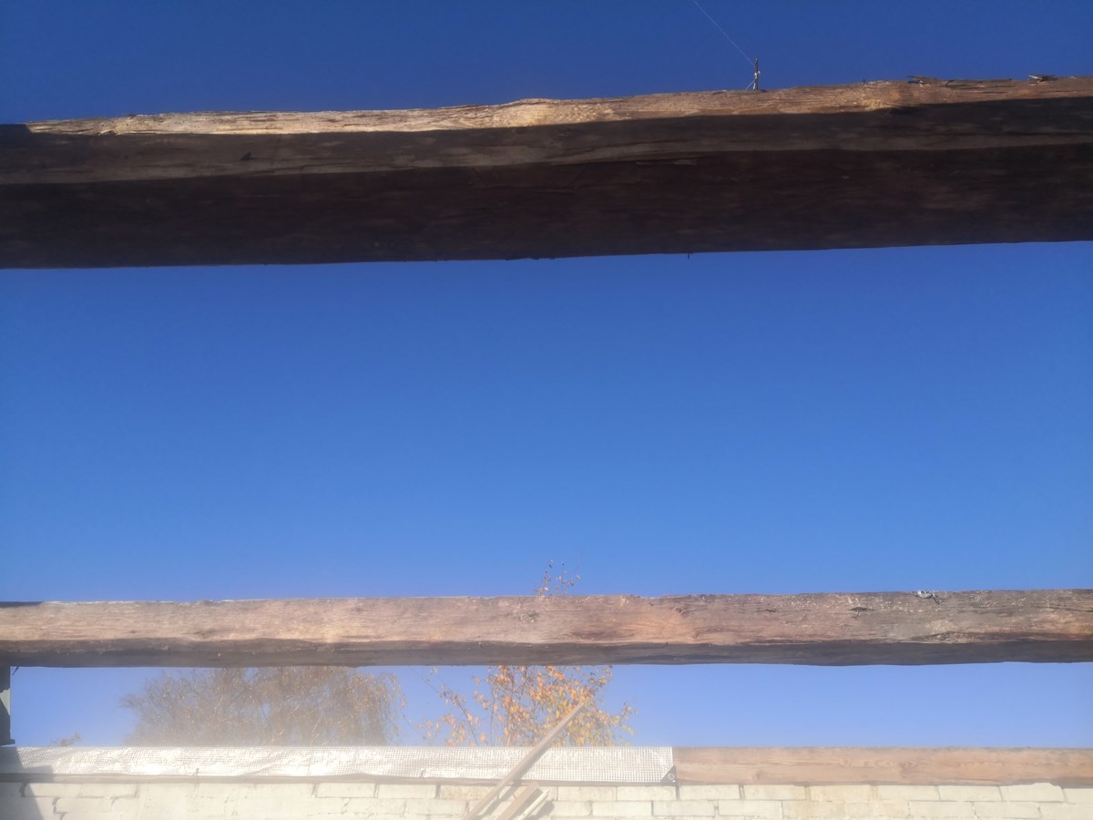

Jeg har fjernet tagsten, lægter og spær, men har - indtil videre - ladet bjælker/spærfødder sidde i hele deres længde fra rem til rem.
Mit spørgsmål er, om disse, udover at være forankring for og bærere af spær også tjener som en afstivende funktion for murværk ifm fx vindtryk?

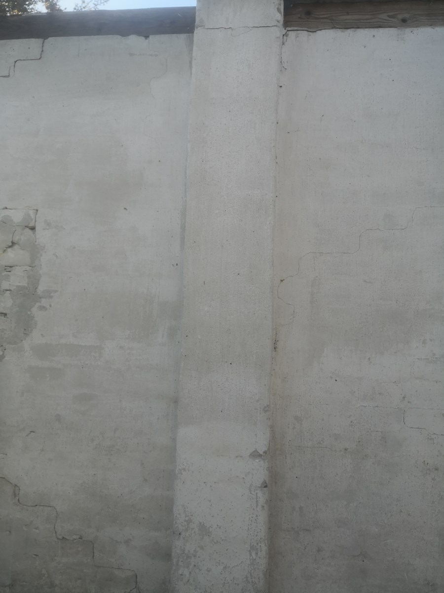

Der er i øvrigt også disse "søjler" med to lag sten forskellige steder i murværket som forstærkning.
For jeg vil helst have dem ned, da de også har set bedre dage, og jeg desuden skal have en anden type tag på bygningen.
Tak!
Taget stiver murværket afi toppen. Det er en god iden at lade bjælkerne ligge indtil du evt lægger ny spær på, der så overtager.
Det færdige tag skal have en stiv konstruktion, ent ved vindkryds eller krydsfinerplader så belastningen føres til afstivende vægge.
Tak for input!
Der skal et "fladt" tag på af klare trapezplader, så der skal ikke længere være saddeltag, da det skal laves om til drivhus, men hvor en hel del af murværket skal bestå. 6 meter lange spær.
Derfor vil jeg gerne sikre murværket mest muligt, så det ikke dejser omkuld, når det nu er en helt anden tagtype.
Thomas-es skrev den 22-10-2024 14:57:18
Du må vise en skitse for at der kommer andet end generelle gætterier.
