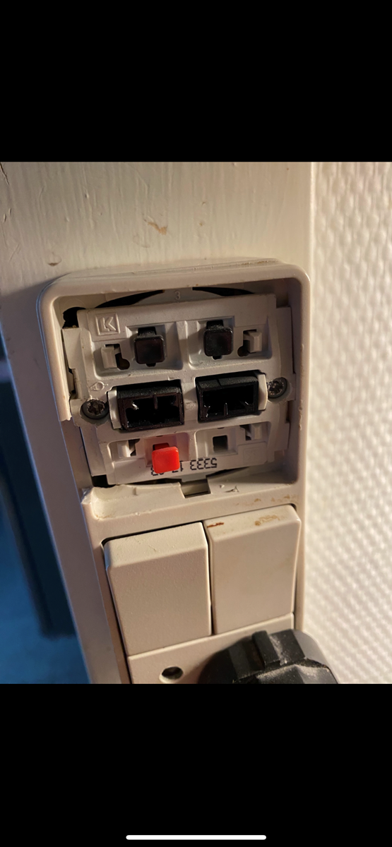

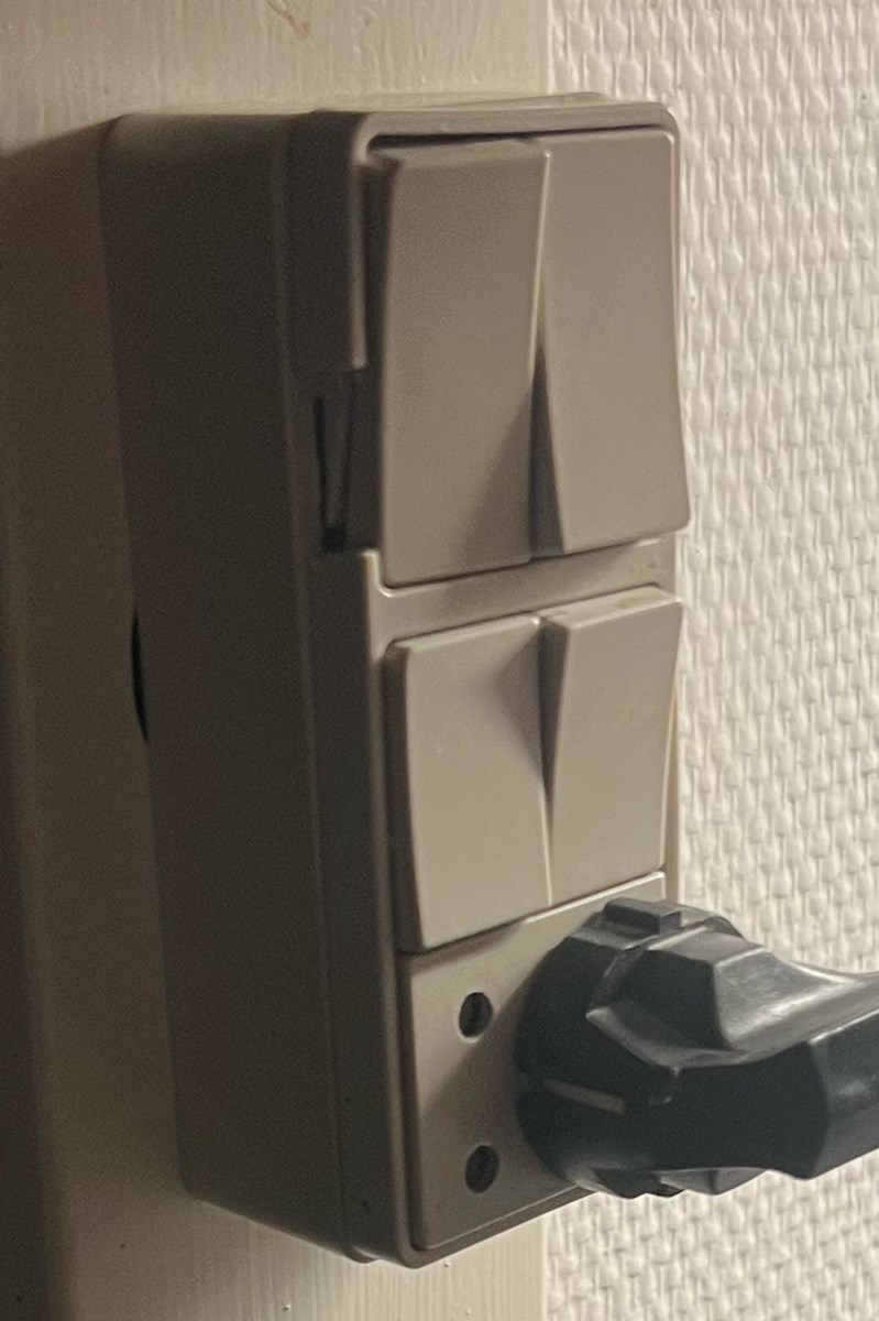

Hejsa derude. Jeg har den her afbryder/stikkontakt som skal skiftes. Det er en kroneafbryder der skal benyttes, men ved simpelthen ikke hvilken ramme der skal købes. Det er den øverste del der skal skiftes ikke det nederste. Kan nogen hjælpe med svar til dette

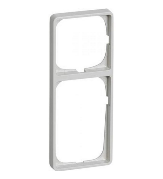

Du skal have hele rammen, det ligner den er grå, den hedder Fuga BASELINE 50 ramme 2½ modul, lysegrå
  ​LINK​​​
(findes også i hvid)
Tusind tak. Bare for at være 100% sikker så er dette vel en krone afbryder
Hvis den kan tænde 2 lamper så ja. Og så vidt jeg husker sidder den røde knap der ved krone afbryder.
Er der afbryder et andet sted som kan tænde samme lampe hedder det korrespondance afbryder. Og her sidder den røde knap vist imellem de 2 sorte.
Det er en krone afbryder (dobbelt afbryder). En dobbelt korrespondance har 6 knapper.
Gode ven: Ja men kan du se forskel på en krone  og enkelt korrespondance set forfra  ?
Denne har to knapper, så hvordan dem med kun en knap ser ud, er ikke relevant.
En enkelt korrespondance har også 3 klemmer og 2 knapper når betjenings knap er taget af.
Derfor spørgsmålet.
Kig en gang til på det første billede. Der er to knapper. Den snak om kun en knap eller enkelt korrespondance er ikke relevant.
Det er en kroneafbryder også kaldt dobbelt afbryder.
