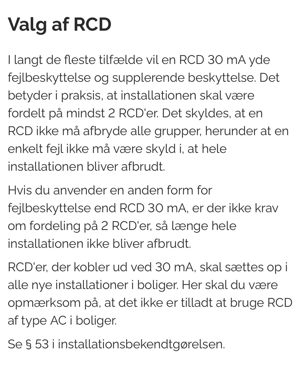

2 RCD’ere er et krav jf DS/EN 60364. Da hele installationen ikke må afbrydes ved fejl når der anvendes RCD 30mA.
Kan ikke lige huske hvornår skærings tidspunktet er. Men det kom engang vidst i 2017
Intentionen er at lysgrupperne skal fordeles over de 2 RCD’ere, det kan også løses ved at bruge en RCBO i en enkelt gruppe.
Ydermere er Transientbeskyttelse vidst også mere eller mindre blevet et krav, sidst jeg kiggede på det var det noget med en formel der mere eller mindre altid sagde at det var et krav. (Noget med installationens værdi x gennemsnits lynnedslag skulle være under en vis faktor eller lign)
https://www.sik.dk/erhverv/elinstallationer-og-elanlaeg/vejledninger/elinstallationer/eltavler-og-maalertavler/valg-og-installation-rcd-fejlstroemsafbryder
Er værdien af de produkter transiensbeskyttelsen skal beskytte udner 5x prisen for at få installeret beskyttelsen så kan den udelades. En anden undtagelse er en risikovurdering ud fra flg.: https://elsikkerhed.dk/beskyttelse-mod-overspaending-transientbeskyttelse/
Rent praktisk betyder det ofte at i bymiljø hvor ledningerne er gravet ned i jorden behøves der sjældent transientbeskyttelse. Omvendt bor man på landet på den jyske vestkyst med luftledninger er det en anden sag.
