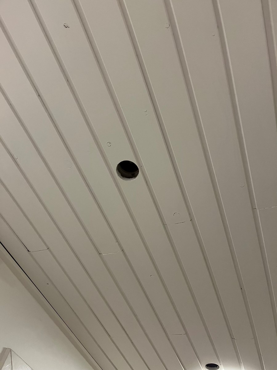

Lukke hul efter spor
Har fået fjernet nogle spot i loft og det har efterladt huller jeg skal have lukker af
Hvad er nemmeste og hvad bliver pænest?
Det er loft med profilbrædder

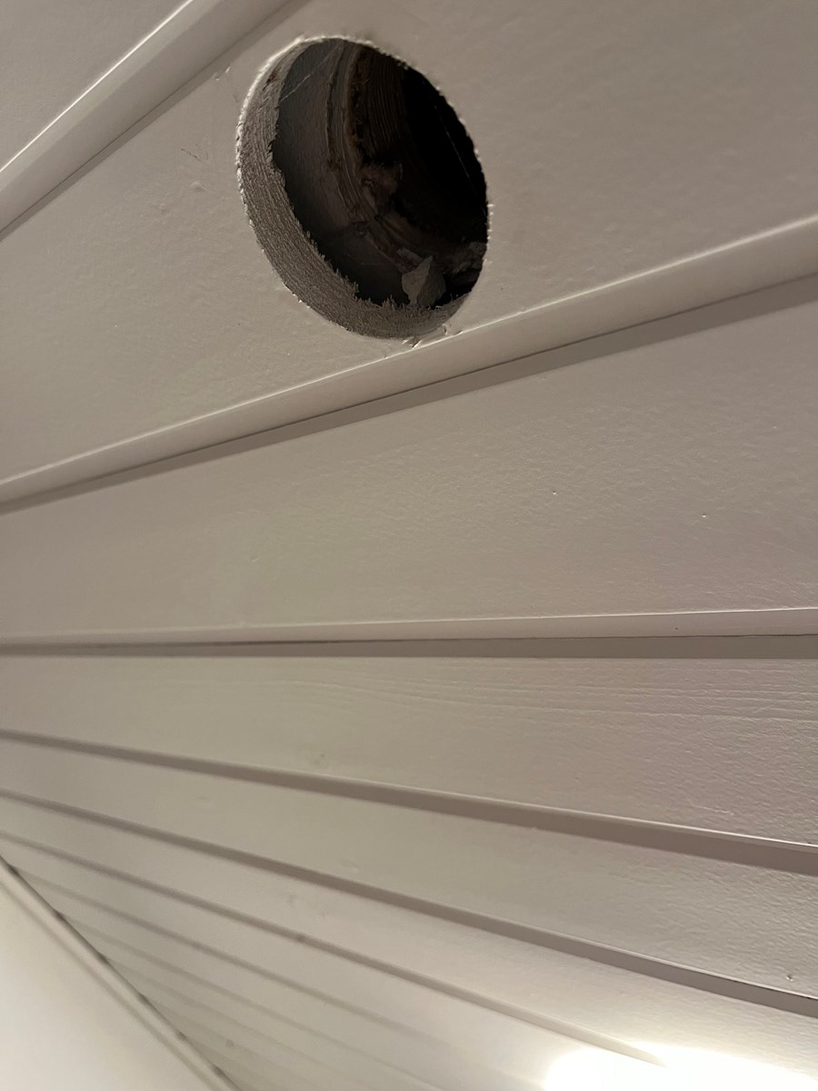

Hvorfor fjerne spotsene ? det er ikke nemt at lave en pæn løsning, ved eks at skære en passende ​prop ud af et andet profilbrædt og lime i.
( Hvis du kan finde en hulsav der kan skære propperne ud i en passende størrelse, kan du først save hul i en skabelon, så fjerner du centerboret, og spænder skabelonen fast på brædtet, så kan du save en rondel ud, uden centerhul )

​(sæt en pind på tværs på oversiden, og skru dem fast med træskruer )

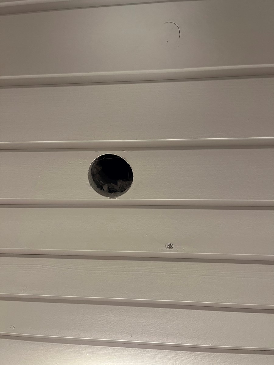

Hvor store er hullerne ? Hvis de passer med et spot, er det pæneste så ikke at købe nogle nye og isætte dem?
Ville nok selv bruge et kopbor til at lave nogle gips/træ-stykker der passer i hullerne.
Herefter spartle dem fast og så spartle, slibe, male...
