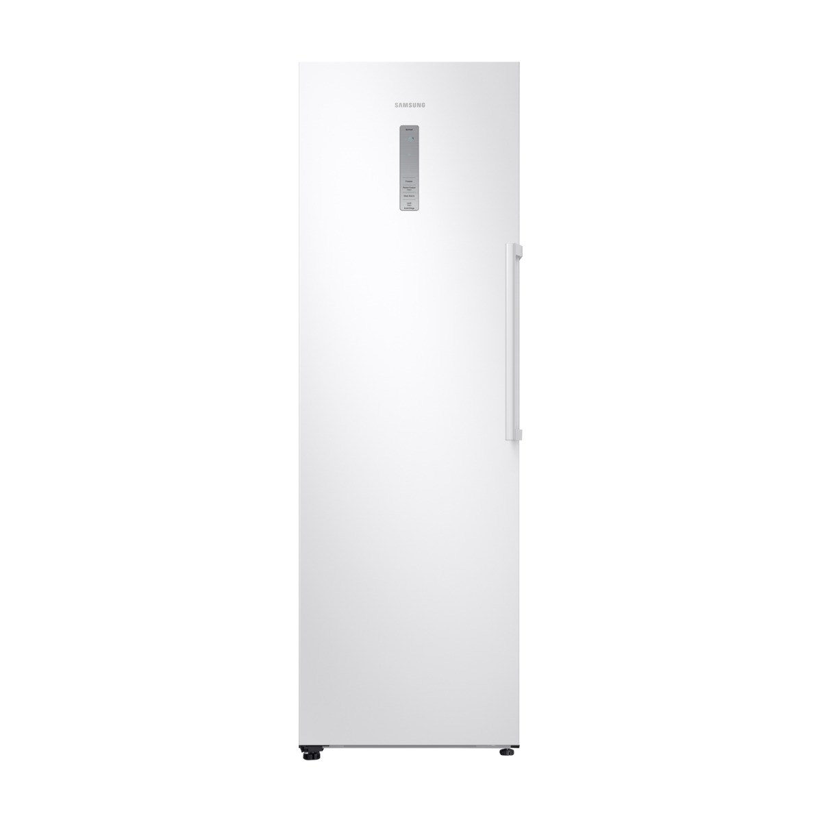

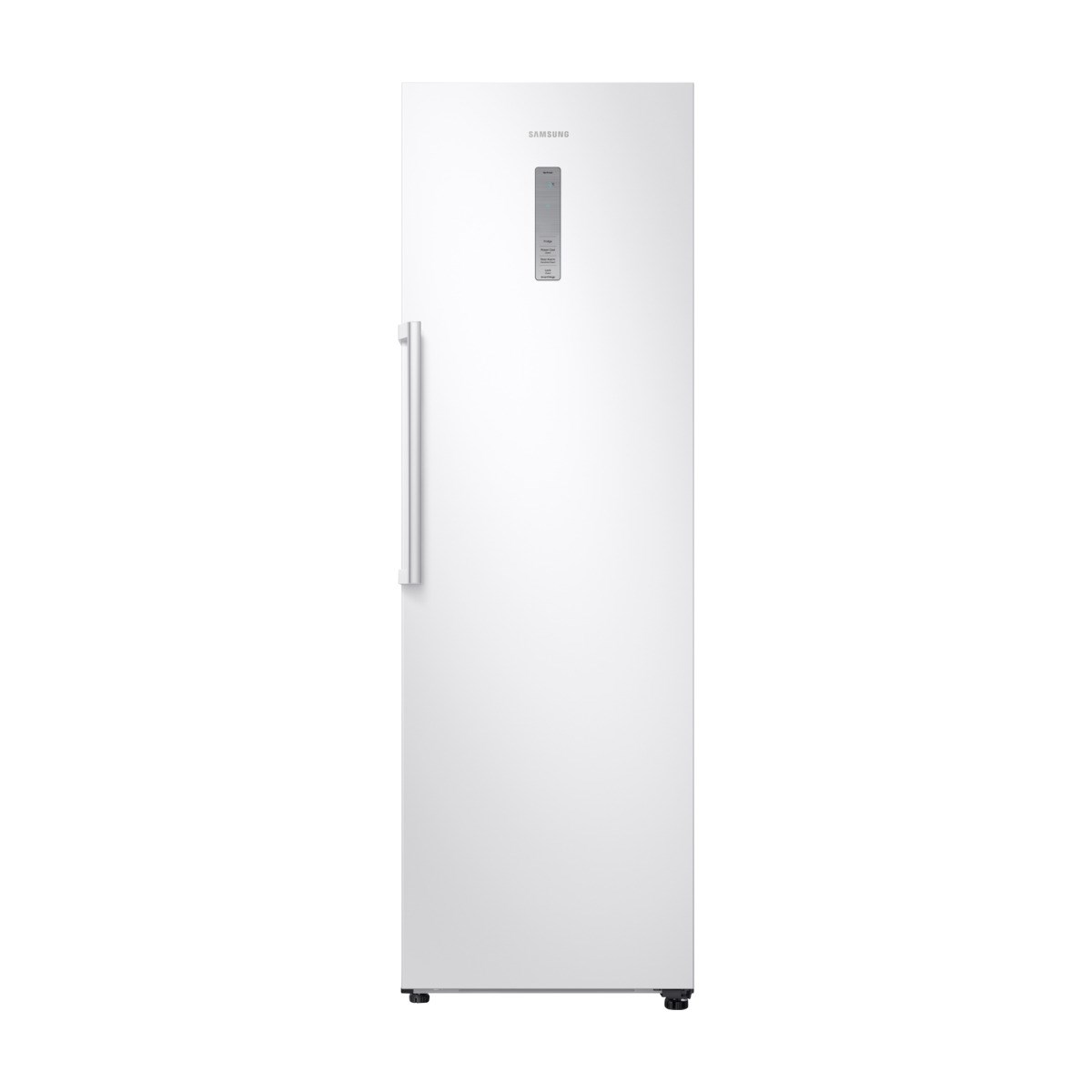

Fryser og køleskab sammen med 2 stikkontakter ved køkkenbord
Hej!
Kan man koble både et køleskab og et fryseskab på samme ledning der kommer direkte fra eltavlen som også føder 2 stikkontakter over køkkenbord?
Det jeg tænker på er, hvis man nu sætter f.eks. en airfryer eller elkedel til en af disse stikkontakter kan det blive et problem?
På forhånd tak
