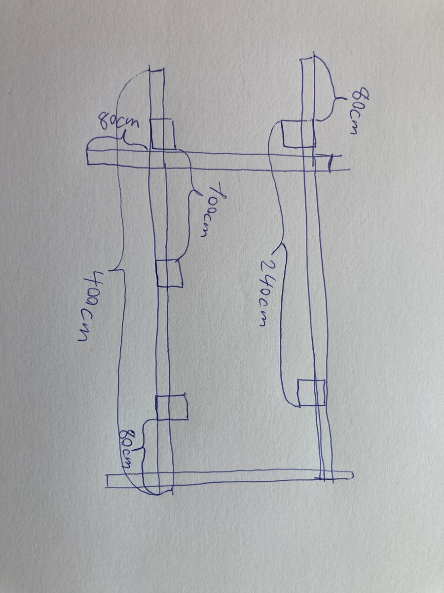

Jeg vil lige spørge til om det er noget problem at have et udhæng på ca 80cm på 3 sider?
Total længden på overdækningen er 4m, vi sætter 5 stolper i jorden 1 meter nede.
Vi ligger 2 remme af spærtræ 45x200 på langs og det er disse remme jeg vil have et udhæng på 80 cm i hver side ind stil stolperne hvor de er fastgjort til.
Er der noget problem i det?
Ovenpå remmene lægger vi spær 45x145 da afstanden mellem remmene er 220cm
Og laver sætter dem på rem med lille hak i rem og spær for at skabe stabilitet.
På den ene side vil vi have spærrende til også have et udhæng på ca 80cm.
Mellem stolperne beklæder vi med lodret listebeklædning for at dække af for nysgerrige, men samtidig for at der kan komme en masse luft igennem.
Men jeg bliver i tvivl om disse udhæng er et problem.
Husejer og bliver derfor nødt til at være handyman.
