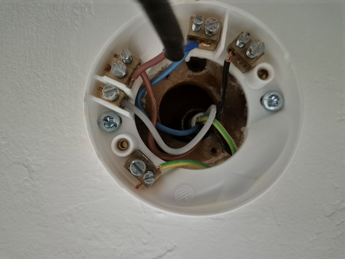

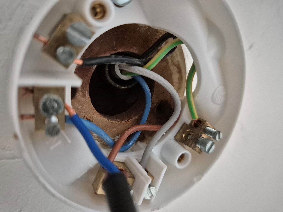

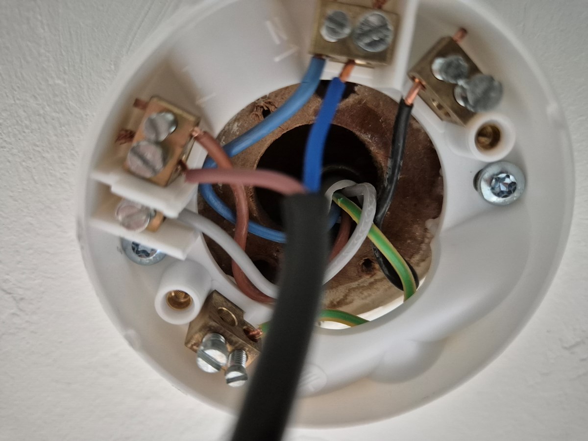

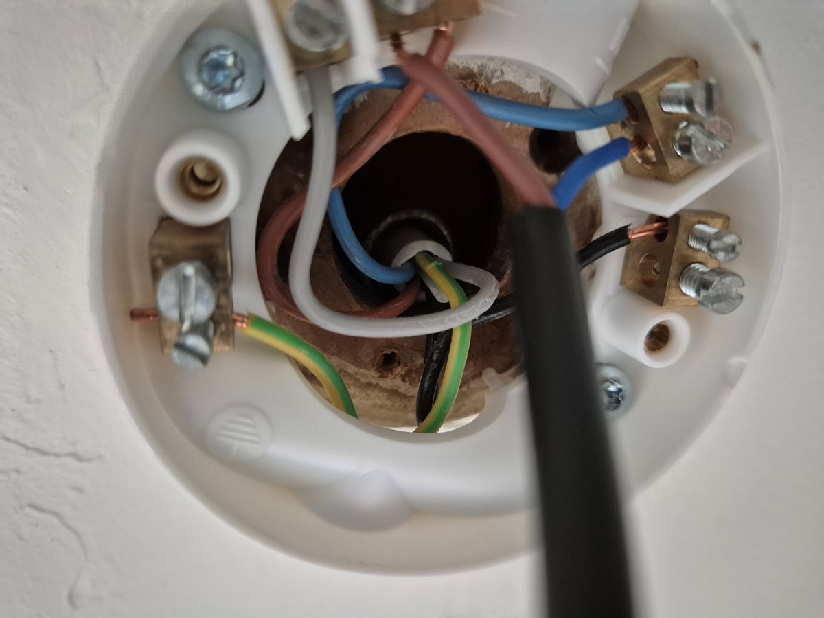

Jeg har for nogle måneder siden fået trukket nye ledninger i min lejlighed, og i min gang er der blot gjort klar til at jeg kunne tilslutte en lampe, da jeg på daværende tidspunkt ikke havde fået købt en lampe til gangen.
Det har jeg nu, men efter at have tilslutte den, kan jeg ikke via stikkontakten afbryde den. Den er altså konstant tændt  med mindre jeg skruer pæren ud.
Jeg har selv tilsluttet alle andre lamper, og jeg har ikke haft problemer før nu.
Er det mig der er en klaphat, eller er der en anden grund til fejlen?
ser ud som om du har tilsluttet i den med fast strøm
sæt den over i tændledningen , sort eller grå
bredker skrev den 19-10-2024 10:55:57
 Sæt den brune over i sort eller grå.
 Du er fantastisk! Tak!
Det virkede 😊
