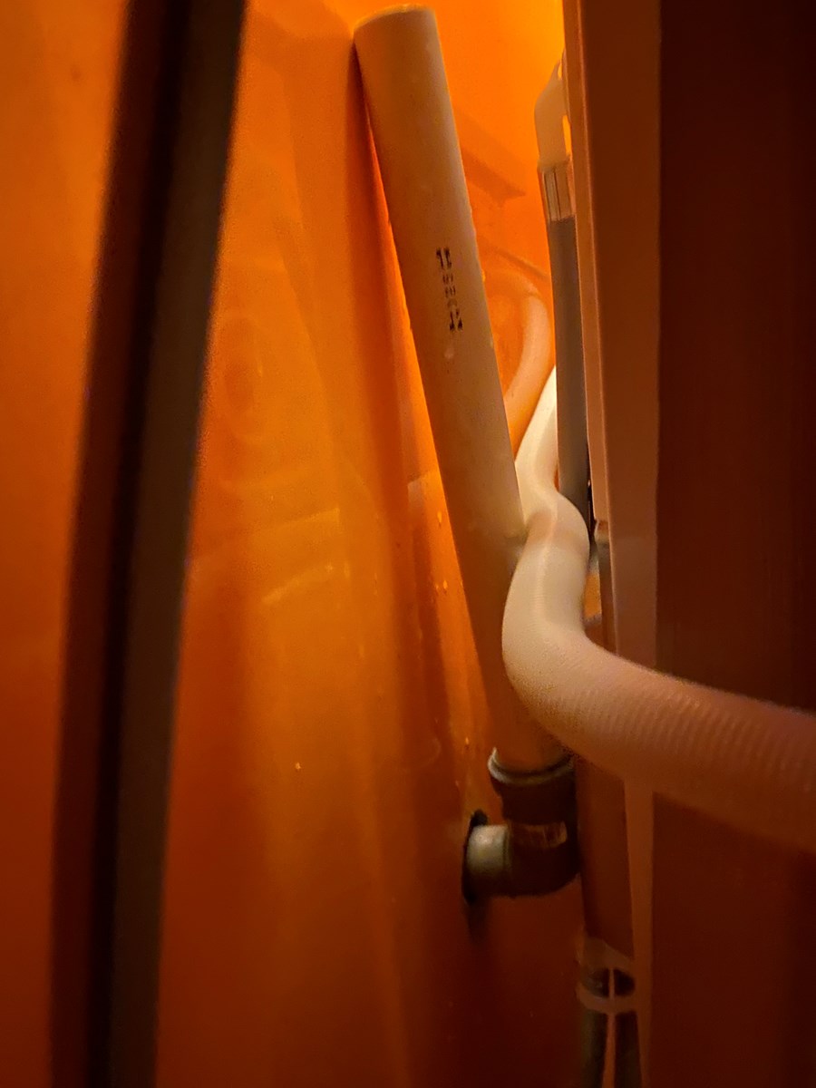

Vaskemaskine afløb løber over Lisa Bo 6 19-10-2024 09:10 Afløbet løber over så snart vores nye vaskemaskine tømmer vand ud. Der har aldrig været problemer ved den gamle maskine. Har prøvet at hælde kogende vand igennem uden held. Har både prøvet med og uden det hvide rør. Hvad kan jeg mere gøre? 10 svar Følg tråden Annonce Annonce Annonce
JohnLarsen 2869 3500 19-10-2024 09:44 Lidt svært at forstå billedet. Læg gerne flere op. Det hvide flexrør antager jeg er afløb fra vaskemaskine.Det hvide lodrette der føres ned i 90 gr bøjningen tænker jeg er afløbet. Undrer mig over den lille dimension på bøjningen(hvis jeg har ret at det er afløbet).Hvad mener du med at du ikke har haft held med kogende vand i afløbet? Alle besparelser omregnes til fl. rødvin👍

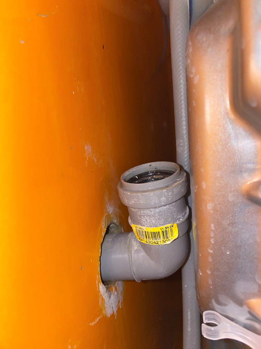

Lisa Bo Trådstarter 6 19-10-2024 10:03 Ja det hvide flex rør er maskinens afløbsslange. Jeg har fjernet det hvide lodrette rør og taget et billede af selve afløbet. Det grå 90 graders rør kan tages ud, da det er sat ind i et rør inde i væggen.

JohnLarsen 2869 3500 19-10-2024 11:04 Jeg undervurderede vist dimensionen på bøjningen, den ser ok ud på nærbilledet.Hvis der er et gulvafløb i rummet kan du prøve at føre afløbsslangen derhen via det hvide rør du på 2’det billedet har fjernet. Så kan du få en ide om der er blokering længere nede eller ej.Hvad er der mon af rør m.v. på den del af afløbsforløbet vi ikke kan se? Alle besparelser omregnes til fl. rødvin👍
Lisa Bo Trådstarter 6 19-10-2024 11:34 Gulvafløbet har ingen problemer, det bruger vi som en midlertidig løsning lige nu. Aner ikke hvad der er inde bag ved, men synes bare at det er underligt at der ikke har været problemer ved den gamle maskine. Så afløbet i væggen kan sagtens tage vand, det er bare som om at den nye maskine hurtigere skyder vand ud så afløbet ikke kan følge med. Havde overvejet en form for studs men så er der ikke luft omkring afløbsslangen… Annonce
