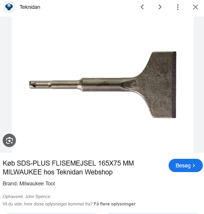

Det ville være mest effektivt hvis du også købte en såkaldt flisemejsel, som er noget tyndere og bredere
Denne her er 75mm bred....   L I N K
Fås også billigere ved eks Biltema til 85,-
Men je_ns har ret, det er klart en fordel med en bredere mejsel.
Mærkeligt.. kan ikke finde den på biltema - selvom jeg synes det lykkedes i går. for ja den anden er lidt dyr
Ah ja der var den
Giver det et skud med Skillen fra harald og den her fra biltema
