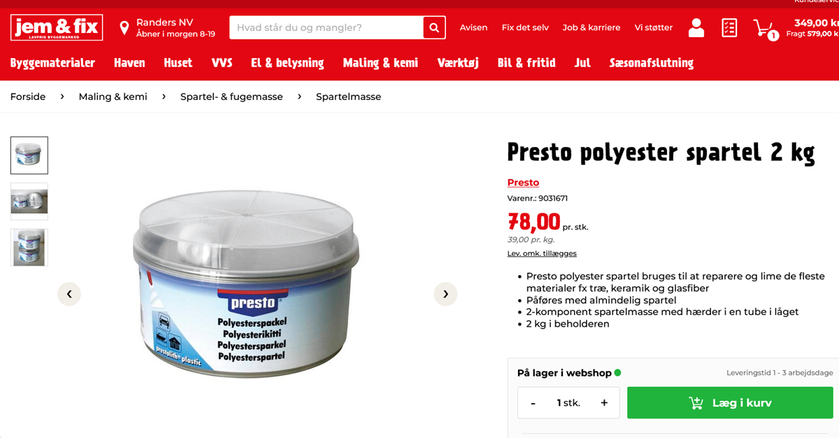

Jeg bore med et passende størrelse bor, og er det for løst kradser jeg hullet større, og fylder det ud med 2 komponent spartelmasse, og trykker en rawpluks i den våde spartelmasse.
Det har aldrig svigtet..
man kan også fylde huldet ud med tændstikker, eller banke et passende stykke træ i.
Jeg bruger denne her type spartelmasse, for det har jeg altid noget stående af. men noget lignende i mindre tuber er også lige så velegnet, Det skal bare være 2 komponent som hurtig bliver gennemtørt.
