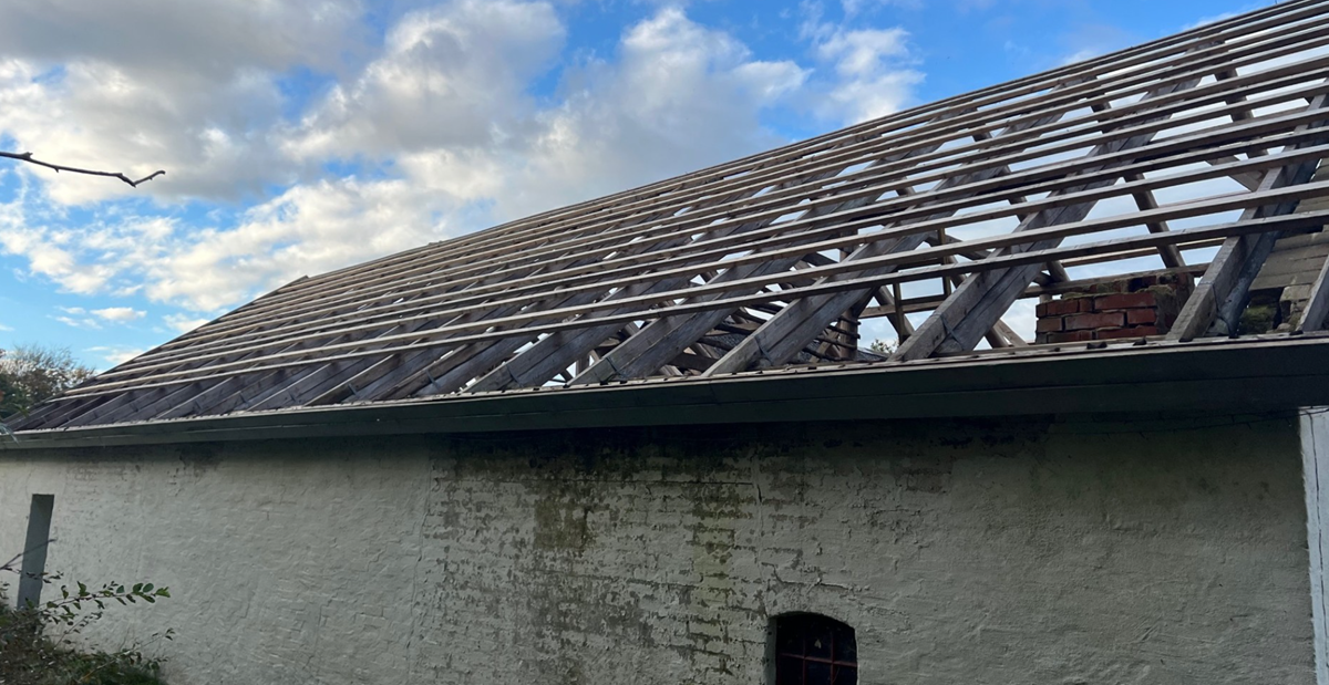

Kan jeg lægger undertag oven på lægterne her (på billedet) og så lægge klem lister og nye taglægter med 70 cm mellemrum.
Det er stålteglplader jeg skal lægge.

Bedst hvis undertagsdugen ligger direkte på spærene, så kan evt vand bedre løbe af, ligger du den oven på lægterne, kan der være små lommer hvor der kan stå vand, og endelig vil det nok slide for meget på dugen hvis den ligger på lægterne.
Jeg vil ligge klemlister ovenpå de lægter som man kan se på billedet. Så ligge undertag, også ligge nye lægter, med 70 cm mellemrum.
Dårlig opbygning, så bliver der dårlig ventilation bag dine tagplader og undertaget ligge tæt imod dine lægter og blive opfugtet.
Hvad er problemet med at tage de eksisterende lægter af?

Hvis du tilføjer et lag med 25 mm lister ovenpå dit undertag, er der i princippet ikke noget galt med konstruktionen.
MEN for det overhovedet kan lade sig gøre skal den eksisterende lægteafstand passe med den nye, ellers ender du med at skulle lave et par tusinde klodser lægtestumper da de nye taglægter naturligvis ikke kun kan fastgøres i listerne.

@Superdiy, hvis jeg ​skruer lægterne fast ​med lange skruer, vil det så ikke kunne lade sig gøre. Altså så skruerne går ned i spærrerne.
Jo, men afstandslisten svæver ude i luften så lægterne ikke sidder odrdentlig.
