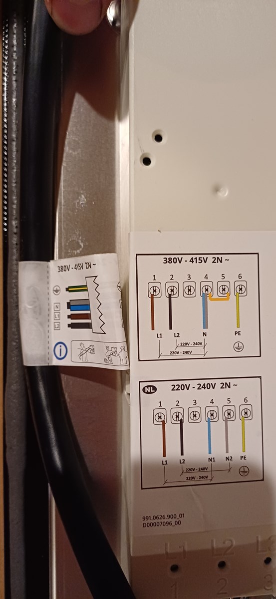

Hej derude. Jeg er ved at renovere køkken og skal til at montere kogepladen. Kan det virkelig passe at der skal laves en lus oppe ved selve kogepladen hvor de 2 ledninger skal sidde sammen i nul? Men skal siide sammmen nede i udtaget? I min optik vil det jo give det samme bare at montere dem i hver sin nul.
10 svar
Du monterer kogepladen ved at lægge en lus (forbindelse) mellem de to klemmer 4 og 5. Den blå leder i dit tilslutningskabel forbinder du til nul i tilslutningen. Hvis der er en ledning på kogepladen, forbinder du de to ledninger, der forbundet til 4 og 5 til nullen i tilslutningen.
Billedet viser jo enten eller
Altså enten 1 leder som nul og lus imellem 4 - 5
Eller 2 leder som nul og så sidder de sammen uden for kogepladen. Der står jo også NL på den tegning. Jeg ved ikke om de har specifikke regler om det i Holland.
Det virker i hvert fald lige godt.
Tegning nr 2 er for for Holland (NL). Den kan du godt bruge og så samle de to nulledere i nul i tilslutningen som S.Fabrin skriver.
Skal det være 100% lovligt udført (jeg snakker her om 100% efter lovens ord) så skal du anvende tegning et. Altså bruge begge nulledere samlet i tilslutningen og I enden ved komfuret forbundet til punkt 4 og med en lus. En af årsagerne er at det så tydeligt fremgår hvis man betragter forbindelserne at der anvendes én N og ikke en N1 og N2.
Fabrikanten kan have yderligere vejledninger, hvis du eksempelvis kun har én fase til rådighed og derved skal foretage samling af de to faseledere med lus som med N lederen for at producentens vejledning er fulgt og alt er 100% efter lovens ord.
At tilslutte kogepladen med kun en fase og nul er ikke tilladt i DK. Reglen for det ses i Fællesregulativet.

Tak for de mange svar. Jeg er dog kommet til næste problematik. Der er simpelt ikke plads til de 2 ledninger i nul i tilslutning. Hvad kan jeg gøre der?
Kan man samle de 2 2,5mm2 i en enkelt eller skal man op i 6mm2 ved en samling?
Du skal klippe den grå af i begge ender og så kun montere den lyseblå. Det kræver så at den omtalte lus monteres.

 Du gør bare som Erik skriver. Klipper den grå ledning af i begge ender og bruger en af stumperne til at lave den lus mellem 4 og 5.
