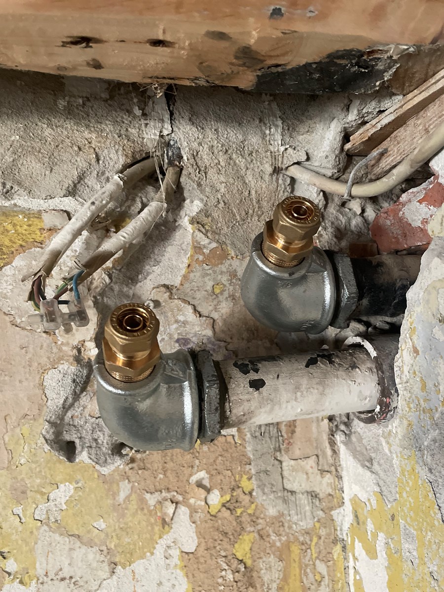

Vil det give problemer med tæring hvis i dette tilfælde, hvor der skrues en messing fitting fast på en galvaniseret vinkel?
Det hele er en overgang fra pexrør til gamle 11/2 tomme stålrør som fører op til 1 salen.
Hvad kan der konkret bruges i stedet for?

messing giver ikke problemer , men det gør derimod det galvaniserede
du skal bruge sort fitting til varmeinstalation
Tak, men de gamle hovedrør er jo også stål og kan tære..?

Du kan uden problemer bruge både messing og galvaniserede fittings til din varmeinstallation. Det er noget helt andet når der er ilt i det vand som løber i rørene.
Det er altid en god ide at “stjæle” fjernvarmevand til at efterfylde varmeanlægget. Fjernvarmevandet er iltfrit, og beskytter mod tæring. Har du direkte fjernvarme må du ikke efterfylde med “vandværksvand”.

 galvaniseret er bandlyst til varme , det er kun til brugsvand
Nu er jeg forvirret..

Jeg har set flere installationer, udført af VVS folk, hvor der er anvendt div. fittings, også galvaniseret - derfor støtter jeg ovenstående svar, indtil andet er bevidst.
Når fjernvarme selskaber kobler sig på, checker de vel heller ikke folk konstruktioner, som sådan ??

Du er på vildspor. Kig f.eks. på rør og fittings med pressamling. Der kan jeg ikke finde sorte rør, med der står tydeligt forzinkede rør til varmeanlæg. Til brugsvand bruges rustfrie rør.
Okay. vandet til Centralvarmen tilfører jeg direkte fra vandværket, desværre. Så risikoen for tæring i  den galvaniserede firling samt resterende gamle jer rør er vel større?
Jeg ved ikke helt hvad der ellers kunne erstatte den galvaniserede fitting eller messing fittingen til pex. Måske det går an , som det er nuværende opsætning?

Så stort er problemet ikke ved efterfyldning med vandværksvand på varmeanlæg, for efterhånden forsvinder ilten.Ved anlæg med en utæthed, hvor der jævnligt skal efterfyldes, sker der betydelig tæring. Du bruger bare de dele du har fundet.
