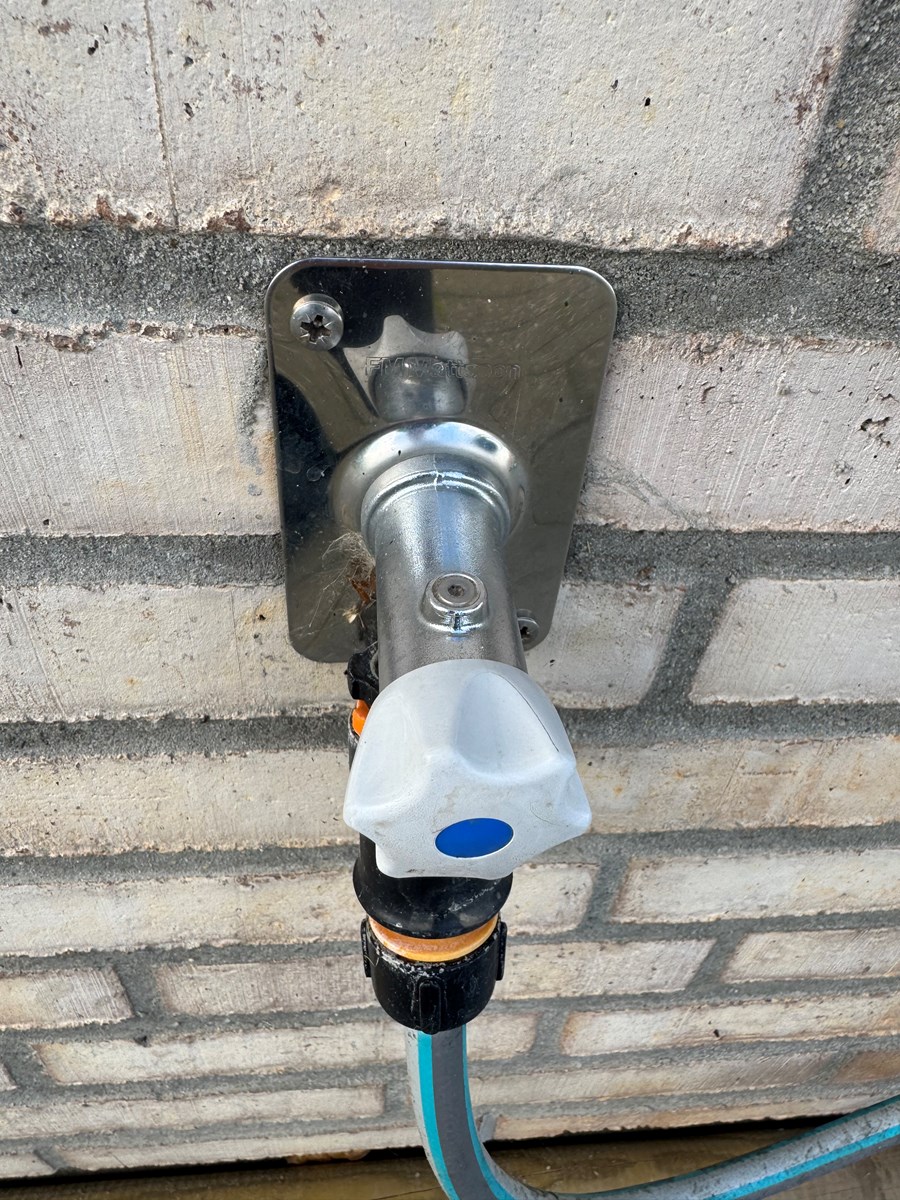

Jeg har en udendørsvandhane der binder så den er næsten umulig at åbne og lukke. Er der et sted at smøre sådan en fætter, eller er der andet man kan gøre?
Du bliver nok nødt til at skille den ad for at kunne smøre.
Der skal lukkes for vandet, enten ved at hane inden for muren eller hoved stophanen.
Den lille blå plastprop skal lirkes af og skruen indenfor skrues af. Så kan du hive håndtaget af og skrue hele hane delen af. Så kan du se / mærke hvor det går stramt.
Husk at sådan en vandhane ikke skal spændes hårdt i når man lukker. Den er beregnet til at dryppe lidt fordi den skal tømmes ude i det område hvor det kan fryse. Ligeledes skal du huske at tage slangen af før vinter da den ellers ikke kan tømme sig selv.
