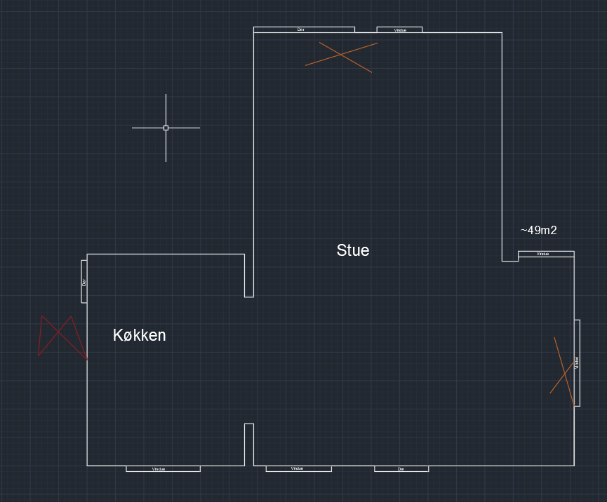

Hej, skal lave noget ny undergulv med gulv varme. Det orange kryds til højre er en radiator som er i brug, det øverste er en radiator som er afblændet. Det er lavet en værelse over køkkenet, som var en del af stuen før, hvor det har været sat til før i tiden og ind i stuen. Håber lidt at vi kan bruge de rør til gulvarmen og sløjfe radiatoren. Det røde kryds er kælder hvor der er et kredsløb mv. til gulvvarmen i kælderen.
Tænker der bliver brugt 25 mm spaandex klimagulv, med 20mm slanger. På den måde behøves der kun to kredse. Jeg er bare ikke sikker hvordan jeg skal køre kredsene.
