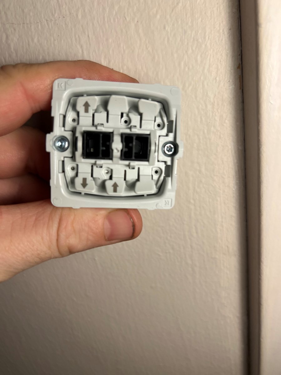

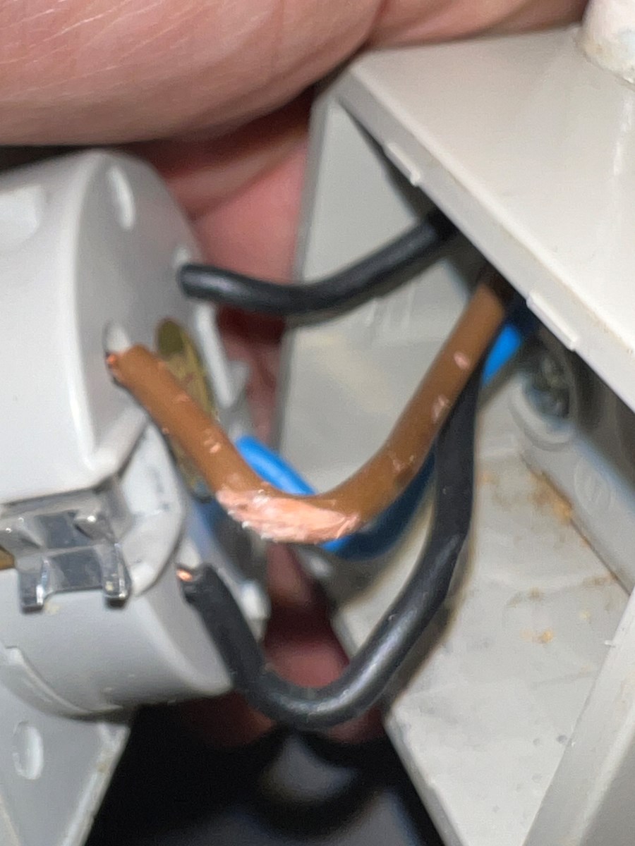

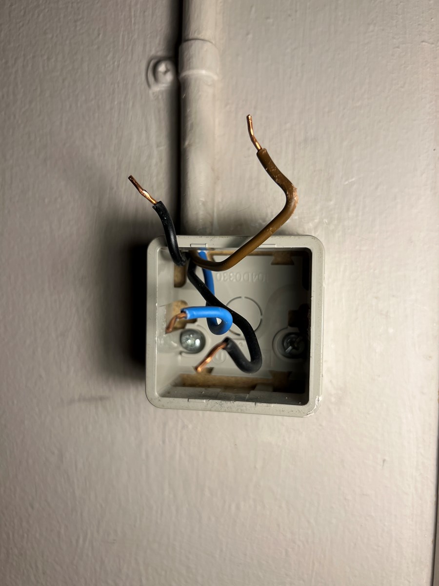

hjælp. Den gamle afbryder er kaput og har købt ny. Men der er 4 ledninger. Hvordan skal jeg loge samle dem??
Tror du skal have fat i en krydsningsafbryder. Hvor mange steder kan du tænde og slukke?
Der er 3 steder man kan tænde og slukke. Så jeg skal have en anden afbryder? Hvis ja hvad skal jeg så gå efter? Den er købt i jemogfix
Ja du skal have fat i en krydsningsafbryder.
