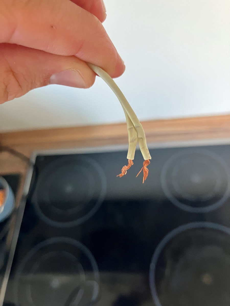

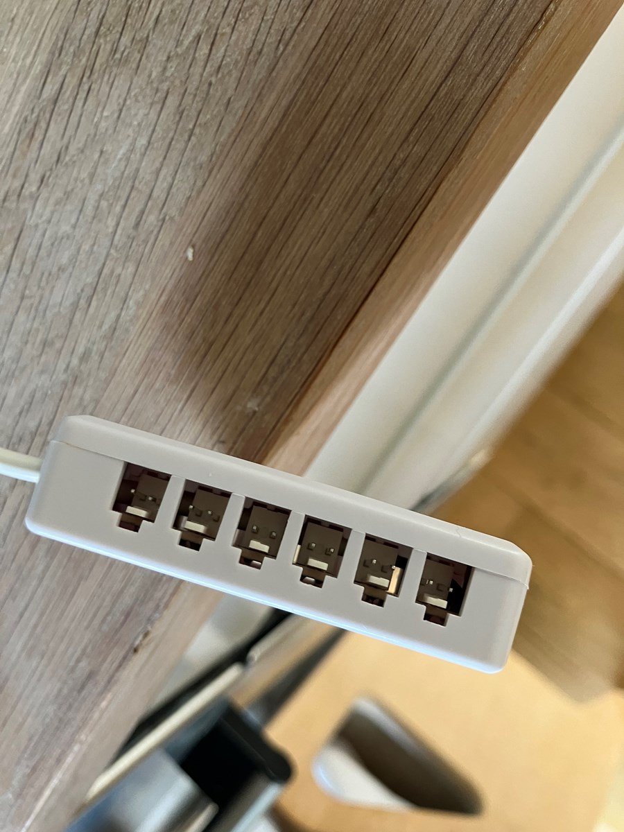

Mit problem er, at jeg ikke ved, hvordan jeg skal forbinde den enkelte ledning fra mine LED-spot til den sekundære fordeler.
Billede af en af mine LED-ledninger er vedhæftet. Ligeså er billede af udgangene fra fordeleren, som ledningen skal indsættes i.
Med andre ord: det lader til jeg mangler et “mellemled”/stik mellem min ledning og fordeleren.
Er der en venlig sjæl, der kan hjælpe mig?

Kan du ikke bare tage fordeleren væk og montere de viste ledninger i stedet for.
Eller vise et billede af oversiden af fordeleren.

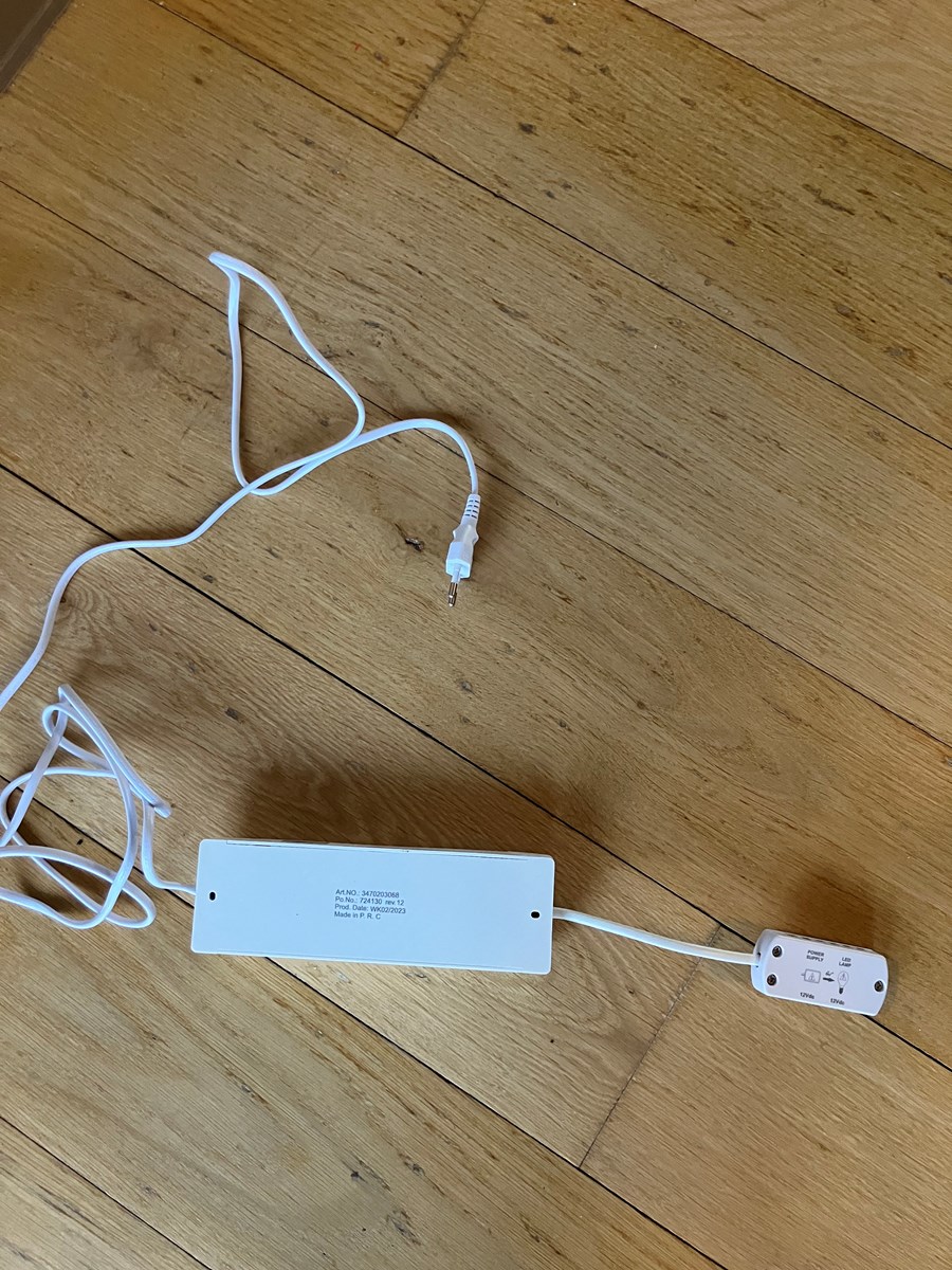

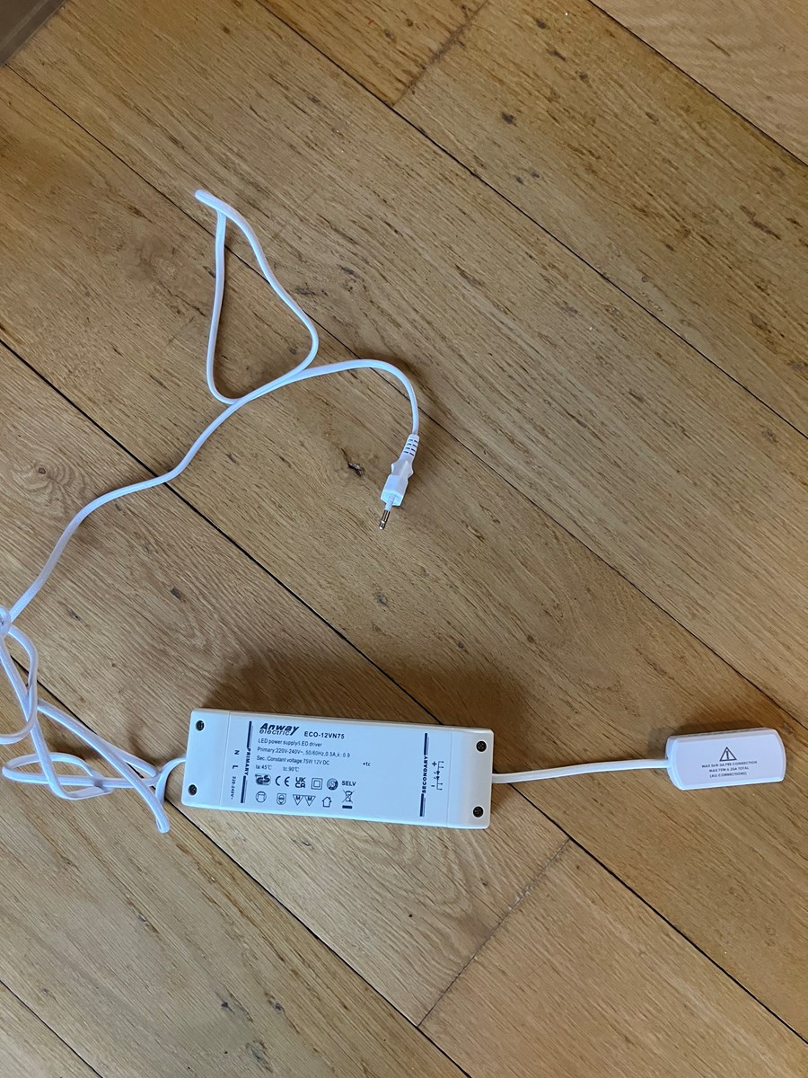

Hej Fabrin
Her er for- og bagside af driver og fordeler.
Jeg skal tilkoble 5 spots med hver sin ledning. Derfor tænkte jeg, at fordeleren med 12 udgange var en god og nem løsning for mig, som ikke har forstand på el.
Men som sagt ved jeg ikke, hvordan jeg skal tilkoble ledningerne til fordeleren.

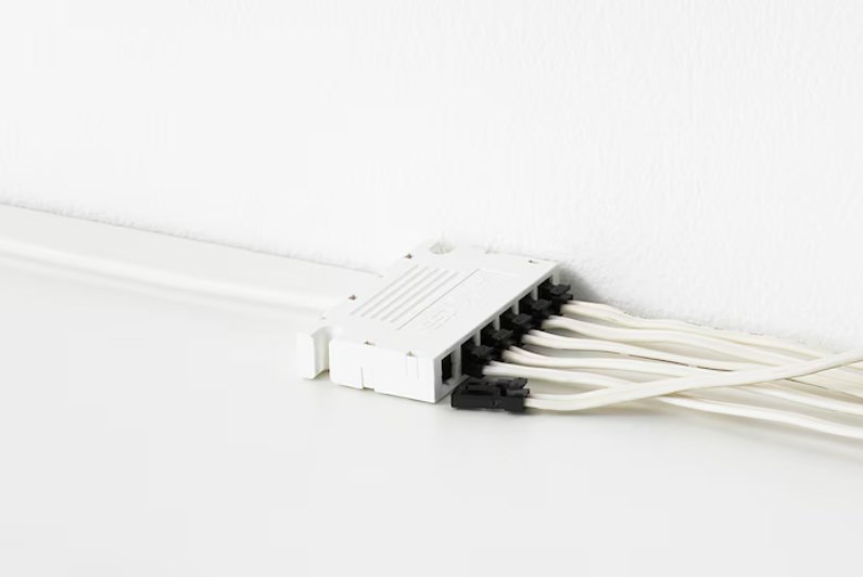

Så jeg forestiller mig, at jeg mangler noget i stil med disse (de sorte).
Jeg ved bare ikke hvilke, eller ​hvor de købes.
Det ser ud til at fordeleren er beregnet til at bruges med de tilhørende forlængerledninger. Om stikkene kan købes løs, kan du måske få at vide hos fabrikanten/importøren. Har du prøvet

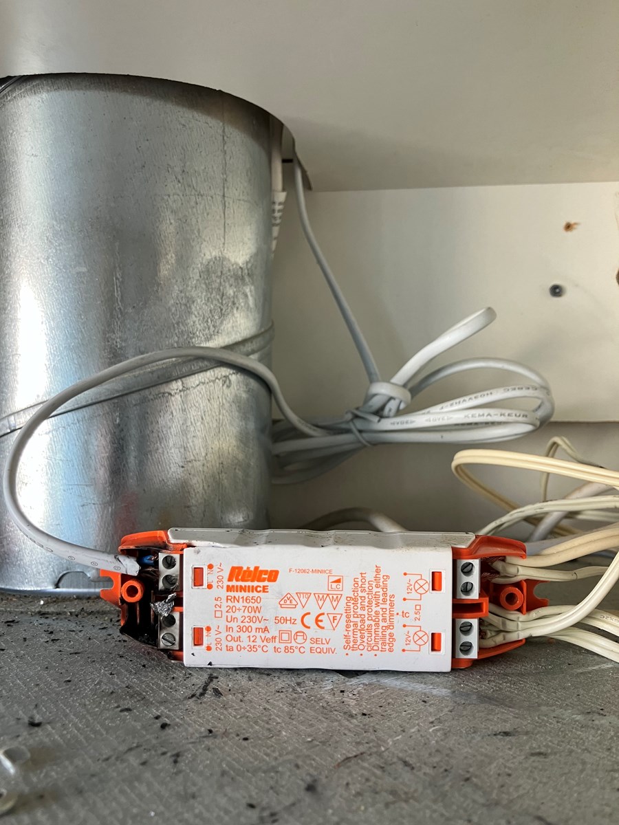

Den gamle transformer er desværre udgået. Men billede er vedhæftet her.
Vil meget gerne finde en jeg bare kan sætte i stikkontakten, når jeg har tilsluttet ledningerne fra de 5 LED-spots.
Dbh Mads
Måske er det synsbedrag, men den gamle omformer ser ud til at være sort og sveden ved 230 V tilgangen, - så ved den nye, så vær opmærksom på ikke have løse og uisolerede kobbertråde udenfor skrueterminaler.
Synes den gamle montering ser sjusket ud
