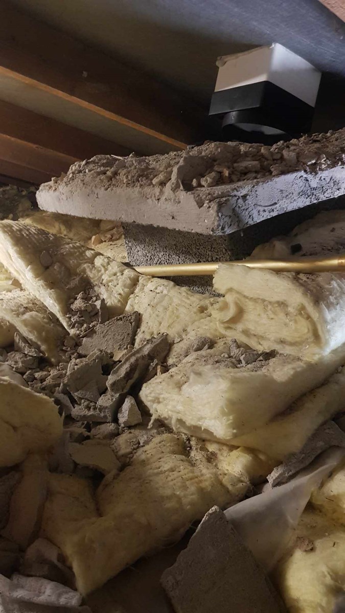

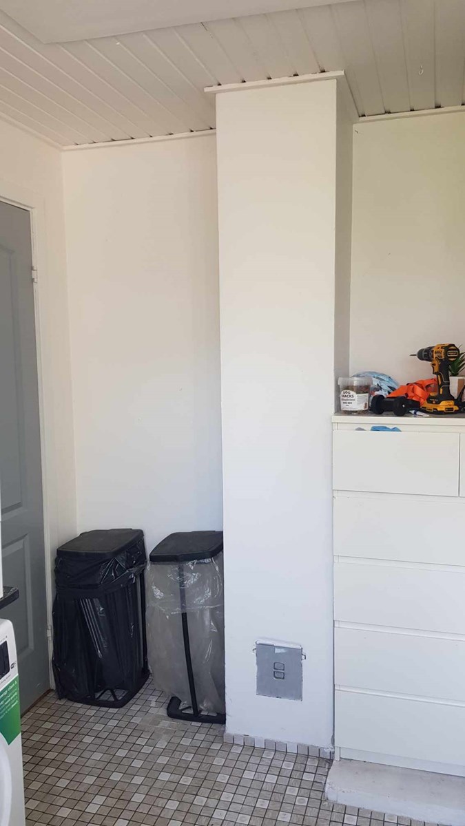

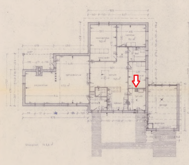

Må jeg fjerne skorsten
Jeg fik læst mig frem til skorsten kan til tider være del af konstruktion, og endda være bærende. Kan en venlig sjæl fortælle mig om hele mit ryger ned hvis jeg fjerne denne?
Den væg som skorstenen er en del af, ligger parallel med spærene, så det er ikke bærende. Du skal have hele skorstenen ned på alle 4 sider, og mure den stump op igen som mangler. Ellers vil du få lugt at røg i huset.
