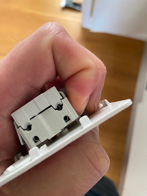

Jeg skal til at montere et par udvendige Laurits Knudsen Opus 66 udvendige stik på væggen i køkkenet, men jeg kan simpelthen ikke regne ud hvordan klemmeterminalerne virker.
Jeg trykker "knappen"  ved terminalen ind og forsøger at indføre ledningen, men hullet er slet ikke stort nok til de 1,5mm ledninger. Langt de fleste kobbertråde kommer ikke med ind i terminalen.
Hvis jeg endelig kan få dem nogenlunde ind og slipper knappen, kan ledningen relativt let trækkes ud af terminalen igen. Er der nogen der kan hjælpe med med hvad hulen jeg gør forkert?

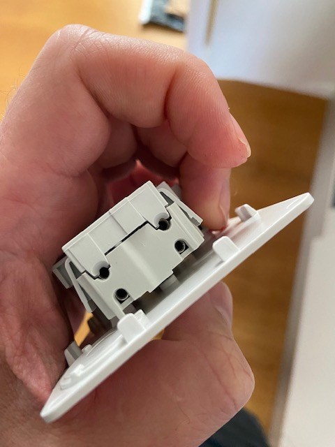

Jeg har vedhæftet et par billeder af hullerne til stikkene, hhv. uden at trykke på knappen og mens knappen er trykket ind. Som man kan se er der ikke mere en 2 mm at få ledningen ind i når knappen er trykket ind.

Det du gør forkert, når du vil montere mangekorede ledninger, er at du skal forsyne ledningen med uisolerede terminalrør, så det bliver som en ledning. Du skal bruge 15 mm lange terminalrør, som presses med en dertil hørende tang. Mangekorede ledninger i den faste installation er lovligt, når dimensionen passer. Her 1,5 mm2​​​​

 Jeg har regnet det ud nu. Man skal stikke ledningen ind i terminalen uden at trykke på knappen. Når den er inde skal man trykke knappen ind og trykke ledningen det sidste stykke ind og så slippe knappen. Så kan ledningen komme ind, og rent faktisk sidde fast.
