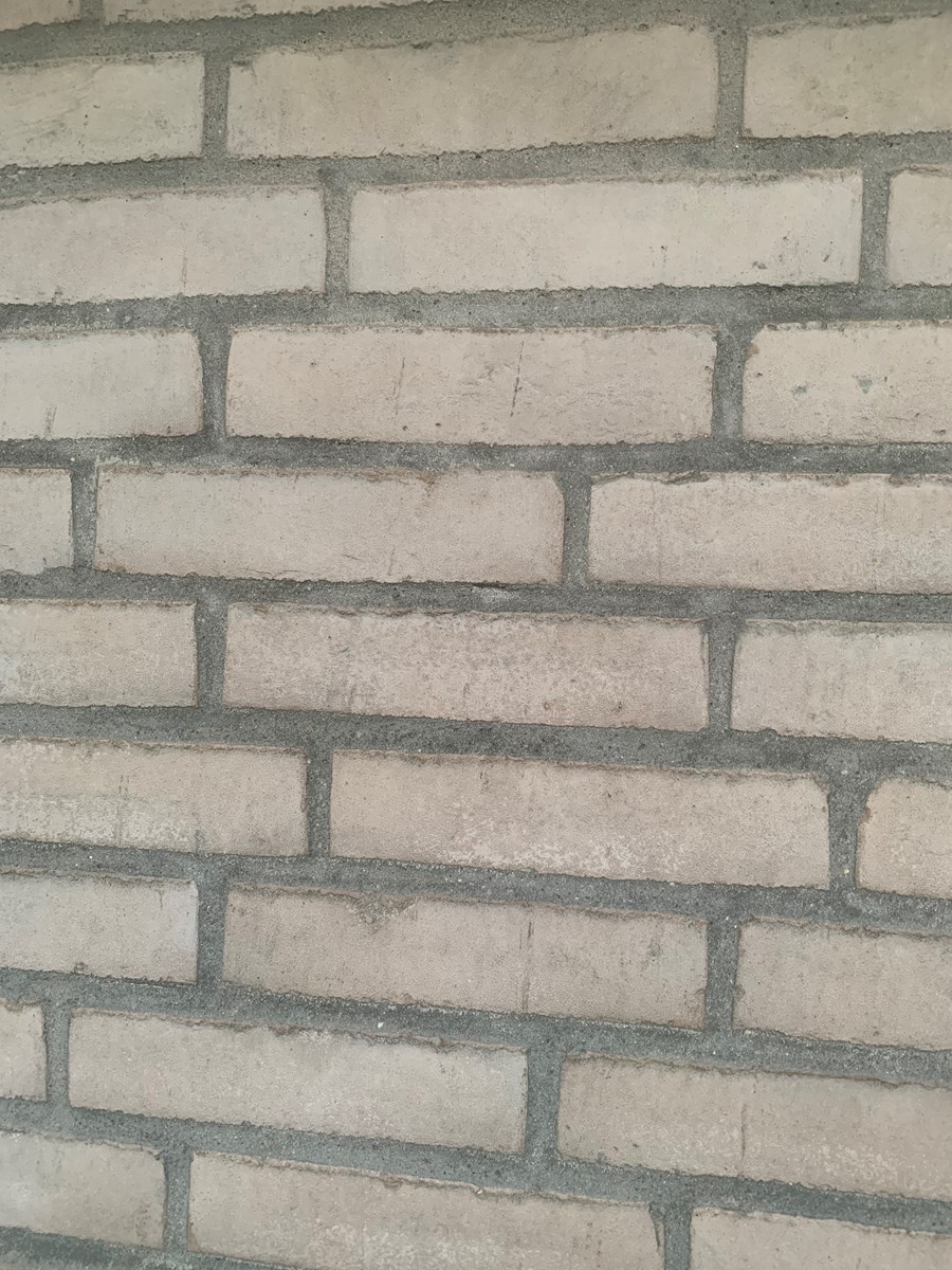

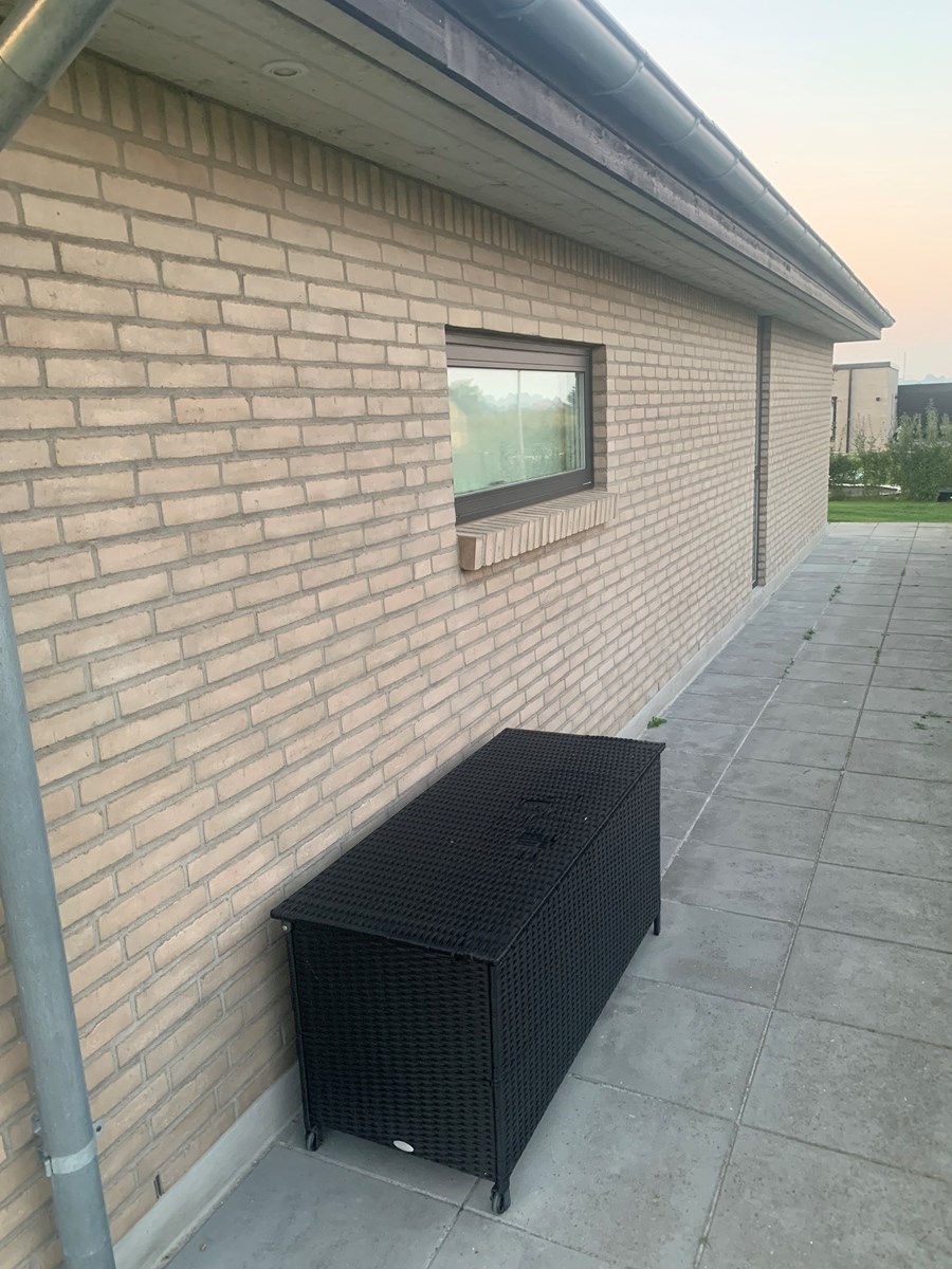

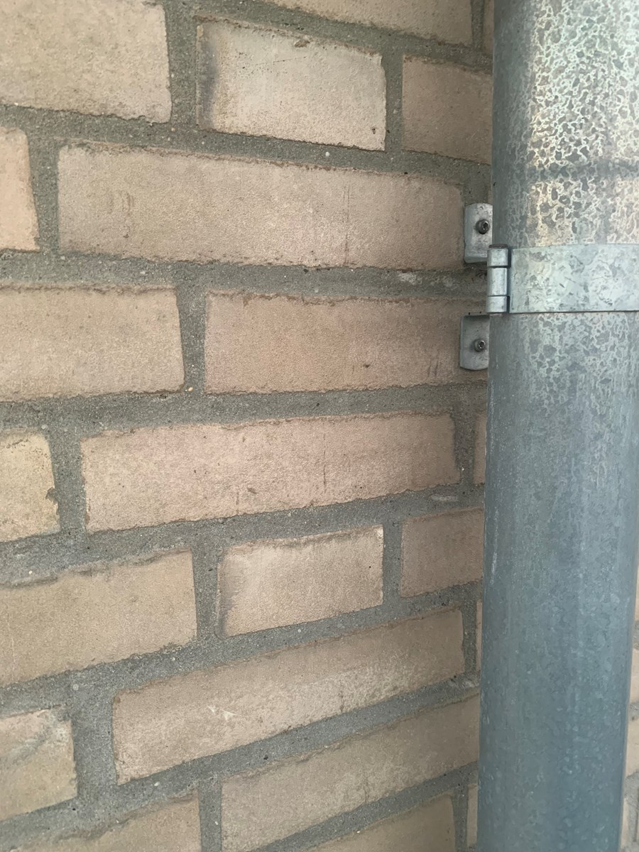

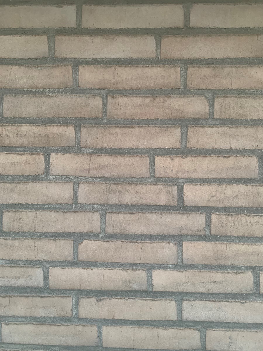

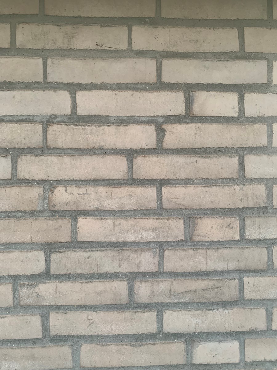

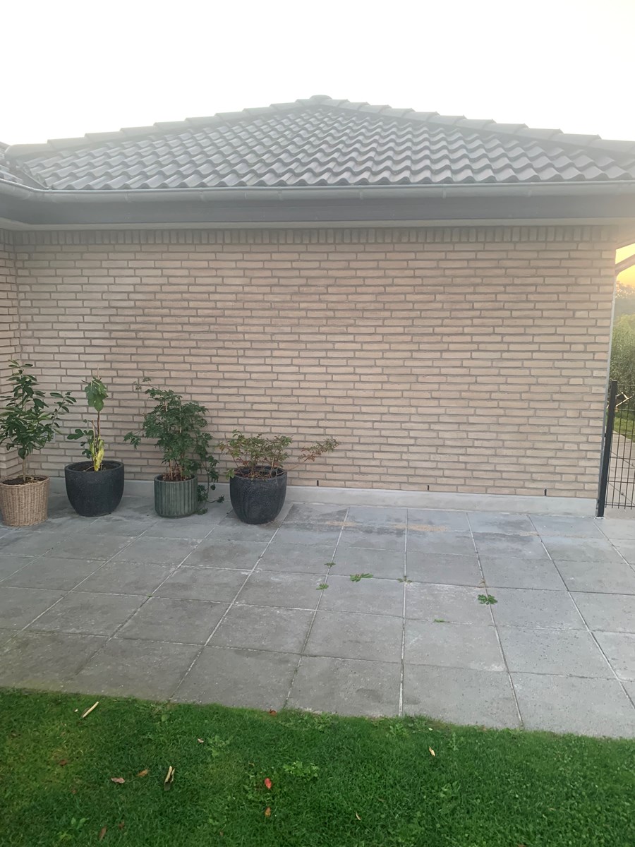

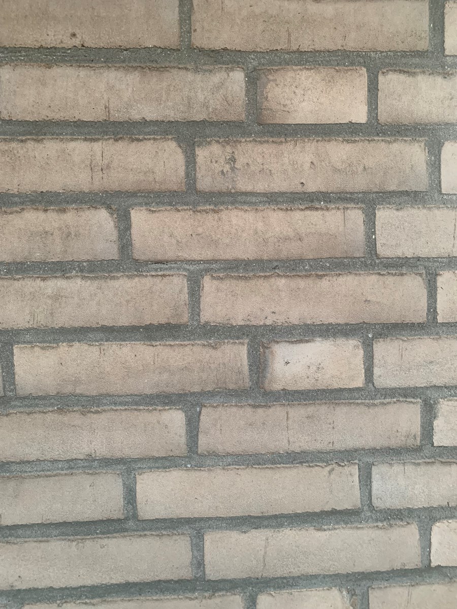

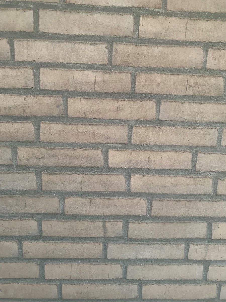

Jeg har et nybygget hus tilbage fra 2019 der har problemer med mørtel. Byggefirmaet er nu i gang med at udkradse mørtel på huset, men de vil ikke udkradse om lave facaden mod øst om, da den ikke er krakeleret nok.
Er det en løsning som de har ret i? Jeg ville mene at når de har vedkendt at mørtelen ikke er som den skal være på 80 % af huset, så skal de selvfølgelig også laves om på de sidste 20 %.
Er der nogen der ved noget om dette?
(Jeg har vedhæftet billeder af østfacaden som de ikke vil lave)

På vores andre facader er fugerne krakeleret, og de har sagt, at hvis vores østfacader havde vendt mod syd, så var de også krakeleret. Jeg synes at den også har steder hvor den er begyndt at krakelere. Men dette vil de plet reparere. Giver det mening?
Jeg spørger fordi jeg ikke har viden på omkring, og frygter at om x antal år ser vores øst facade ud som de andre, og at vi så ikke længere er dækket af garanti.
Jeg ville presse på for at få det hele fuget, laver de plet rep. vil det være synligt, og det skal du ikke acceptere.
