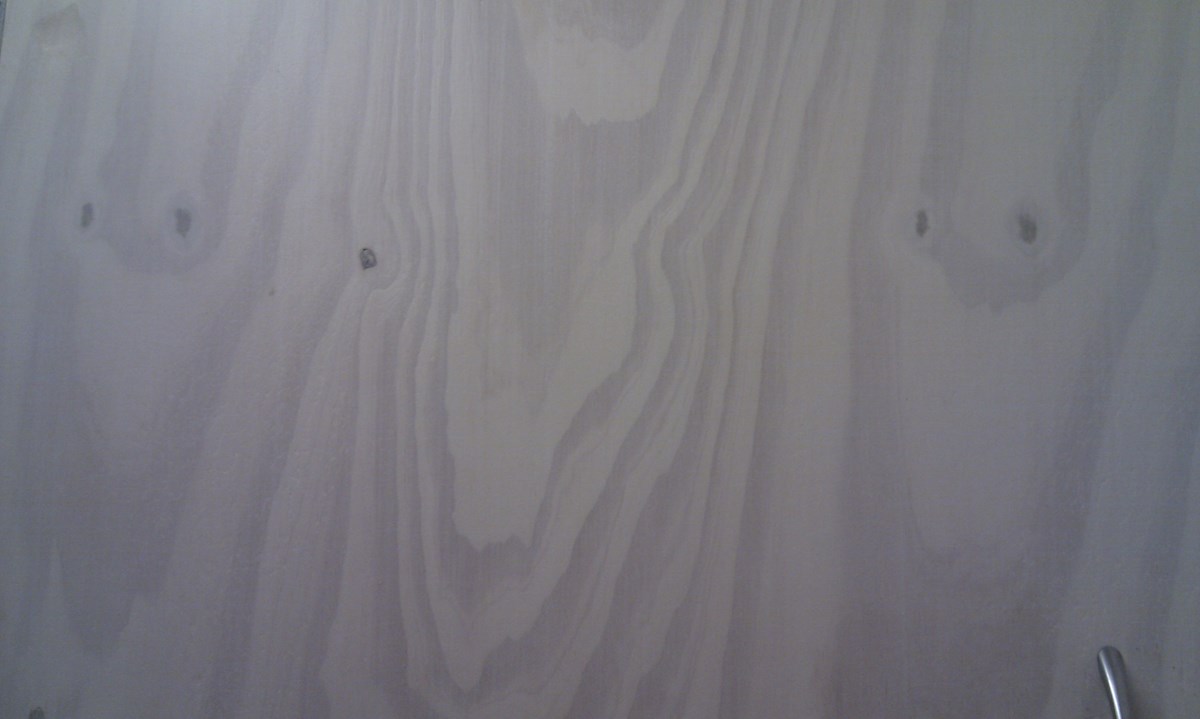

Jeg brugte 18 mm tagkrydsfiner i mit hobbyrum, af samme årsag, dejligt bare at kunne skrue ting op, hvor man synes.
Jeg gav det hvid pigmentering, og derefter gulvlak (Junkers begge dele)
