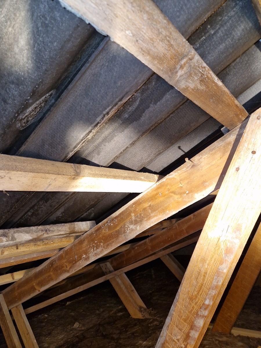

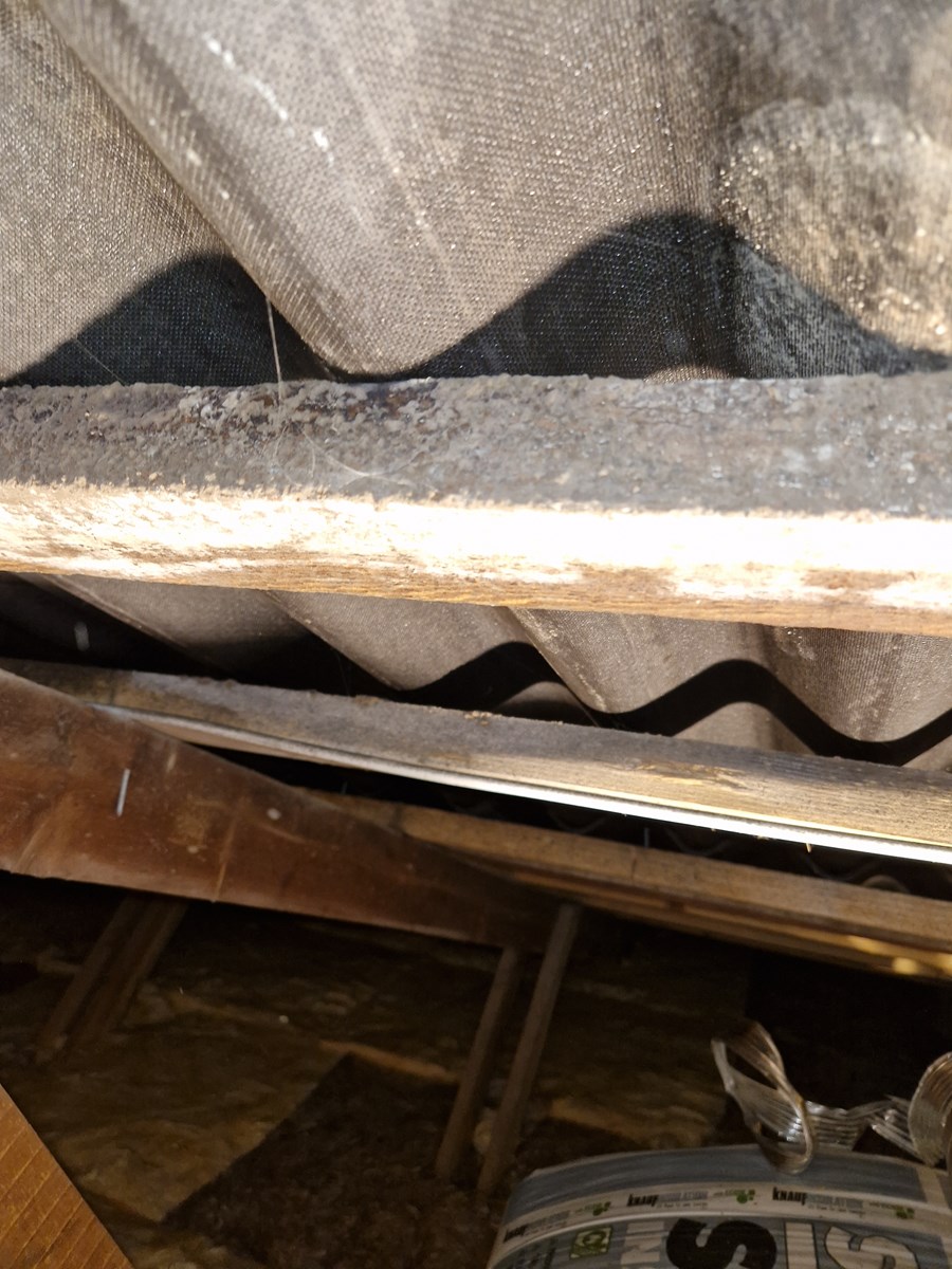

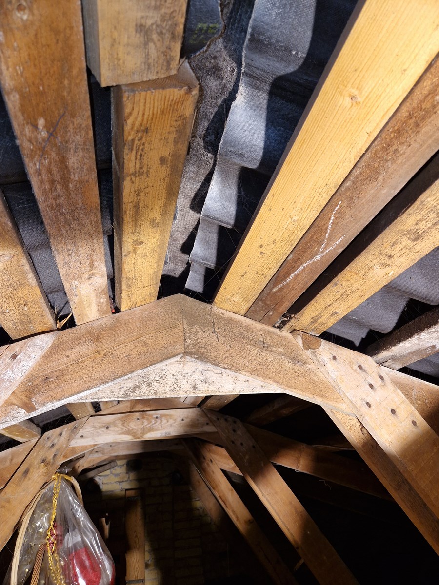

Jeg har til min gru opdaget at jeg har haft et emhætterør på loftet der var røget af og derfor i, formentligt, ret lang tid har suget pustet alt fra emhætten direkte ud under loftet. Flere af lægterne og spærene har mug/skimmel på sig, men det virker ikke som om der er råd i det.
Hvad gør man i sådan en situation, foruden at få genetableret emhætterøret?

Når du har genetableret røret..
Kan du enten lade være med at gøre noget, for er der rimelig ventilation i loftrummet tørre det ud af sig selv, og udvikler sig ikke yderligere.
Eller sprøjte det med Rodalon eller lignende...
Det vigtige er at emhætterøret er tilsluttt ordentlig. Det skal være tætnet 100% i alle samlinger, isoleret i det kolde område, og så skal dampspærre ned til køkken også være tæt omkring røret. Så vil den mug du ser tørre ud og blive inaktiv.
