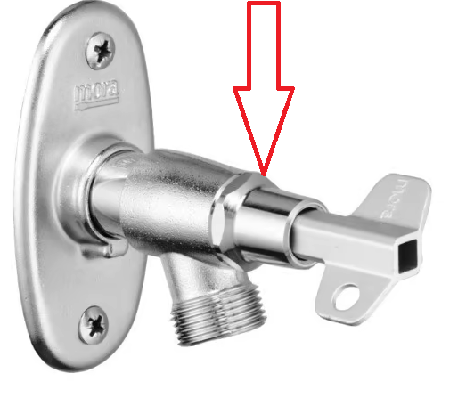

Du kan skifte indmaden i den udefra hvis det er fordi den er utæt. Så skal du have helt samme type. Den gamle indmad skal afmonteres så du kan få akslen på den nye kortet af i sammen længde eller et par mm længere.
Det en mora hvis det siger dig noget
Hvad er der galt med hanen ?
Hvis det er fordi ​den står og drypper, kan pakningen skiftes ved at skrue hanen fra hinanden udefra.
Men du skal have lukket for vandet først, ellers vil det fosse ud af hanen.
Du skruer den sekskantede omløber løs for at adskille..
Her modellen ​uden ​fast håndtag, men samme fremgangsmåde..

Så fik jeg piben ud men hvor måler jeg fra og til ?
Hvad var problemet med hanen?
Der sidder en pakning helt inders, er det galt med den vil hanen dryppe.
Eller kommer der vand ud ved håndtaget, når der er tilsluttet en vandslange så er det den pakning du skal have.
Det ved håndtaget det flyver ud men da jeg fik den ud sad fjederen fast tænker en ny ville være på sin plads men en 580mm er ikke billig stil sådan en
