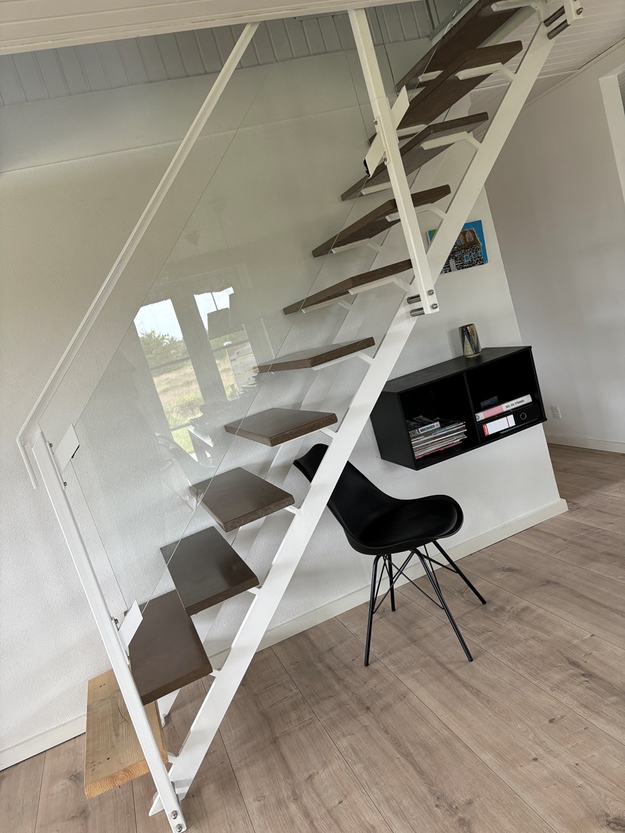

Jeg skal igang med at sætte nye trappetrin på en eksisterende trappe, og kunne godt bruge lidt eksperthjælp.
Opbygningen:
Trappevangerne er lavet af jern og trinene ligger ovenpå vangen. Selve vangen hvor trin understøttes er ca 2 cm, og nye trappetrin er 42 mm. Se billedet.
Fremgangsmåde:
Jeg tænker at bore 2 huller i hver side i vangen under trinene, således at hvert trin skrues fast med 4 skruer. Herefter forbores i trin, da jeg kan forstå at det kræves når det er egetræ. Til sidst skrues trinnet fast.
Spørgsmål:
Er der ting som jeg overser?
Hvilke skruer skal bruges? Både materiale og tykkelse. Er det A4 i 4mm? Da man kommer til at se skruerne må det gerne se ordentligt ud. Jeg kan nok ikke rigtig undersænke dem.
Skal der også limes?
På forhånd tak for hjælpen.
Det lyder som en god plan..
Det kan hjælpe gevaldigt, lige at dyppe spidsen af skruen i noget olie, så er det meget nemmere at skrue i.

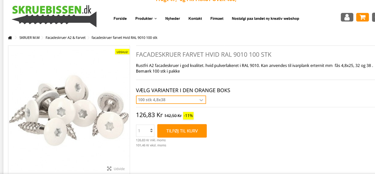

Fasadeskruer i hvid kunne være en mulighed, så passer de jo med farven på beslagene.
Det er da en super ide med de skruer. Takker.
