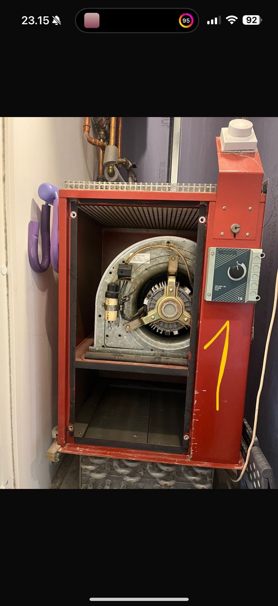

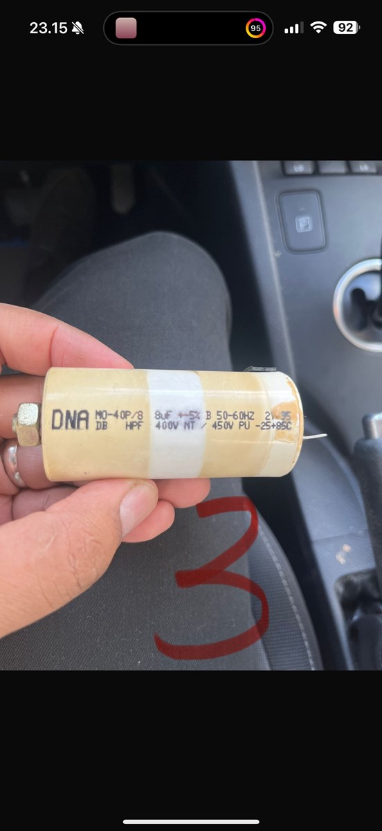

Hej min varmepumpe (der fordeler fjernvarme i huset) er gået i står og jeg tror det har noget at gøre med at kondensatoren er for gammel. Jeg har vedhæftet et billede af kondensatoren. Mit spm er, skal jeg erstatte den med præcis den samme kondensator eller kan det være noget lignende, og hvordan finder jeg noget lignende?

Prøv med en tilsvarende i ca. samme str. - er den væsentlig mindre vil den sikkert heller ikke starte, en for stor vil ( tror jeg ) forskyde magnetfeltet, og give brum.
Er det en blæser til varmekanaler ?
Du skal have samme størrelse. altså 8 yF ( mikrofarad) og samme eller større Volt.
Både ved for lille og for stor vil der komme for stor strømforbrug i en af viklinger.

 Tak for svar, ja det er en blæser/fordeler

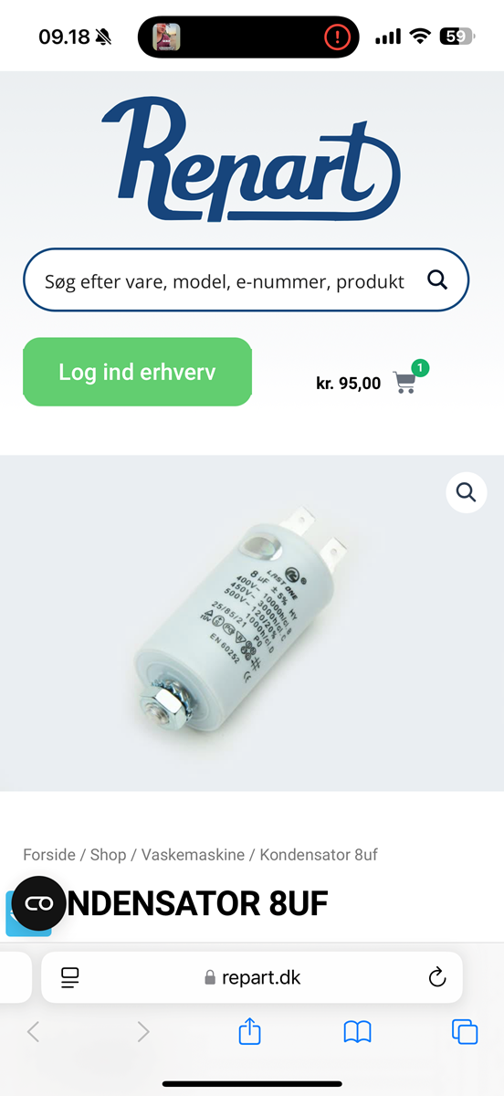

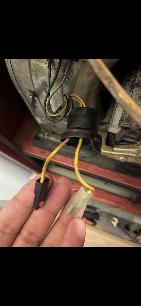

Mange tak for hjælpen. Nu har jeg købt denne, men vil lige høre hvordan tilkobler man den med de to ledninger (billeder vedhæftet), er det lige meget hvilken farve (sort/hvide) der er tilkoblet til hvilken side på kondensatoren?

Ja, det er ligemeget hvilken farve der kobles til klemmerne.

jeg Troede at den kondensator jeg købte var med 2 hoveder, men den er åbenbart med 4, kan man stadig bruge den når der er to ledninger?
Jeg er ret sikket på at klemmer hører sammen 2 og 2. Så du kan stadig bruge den.
