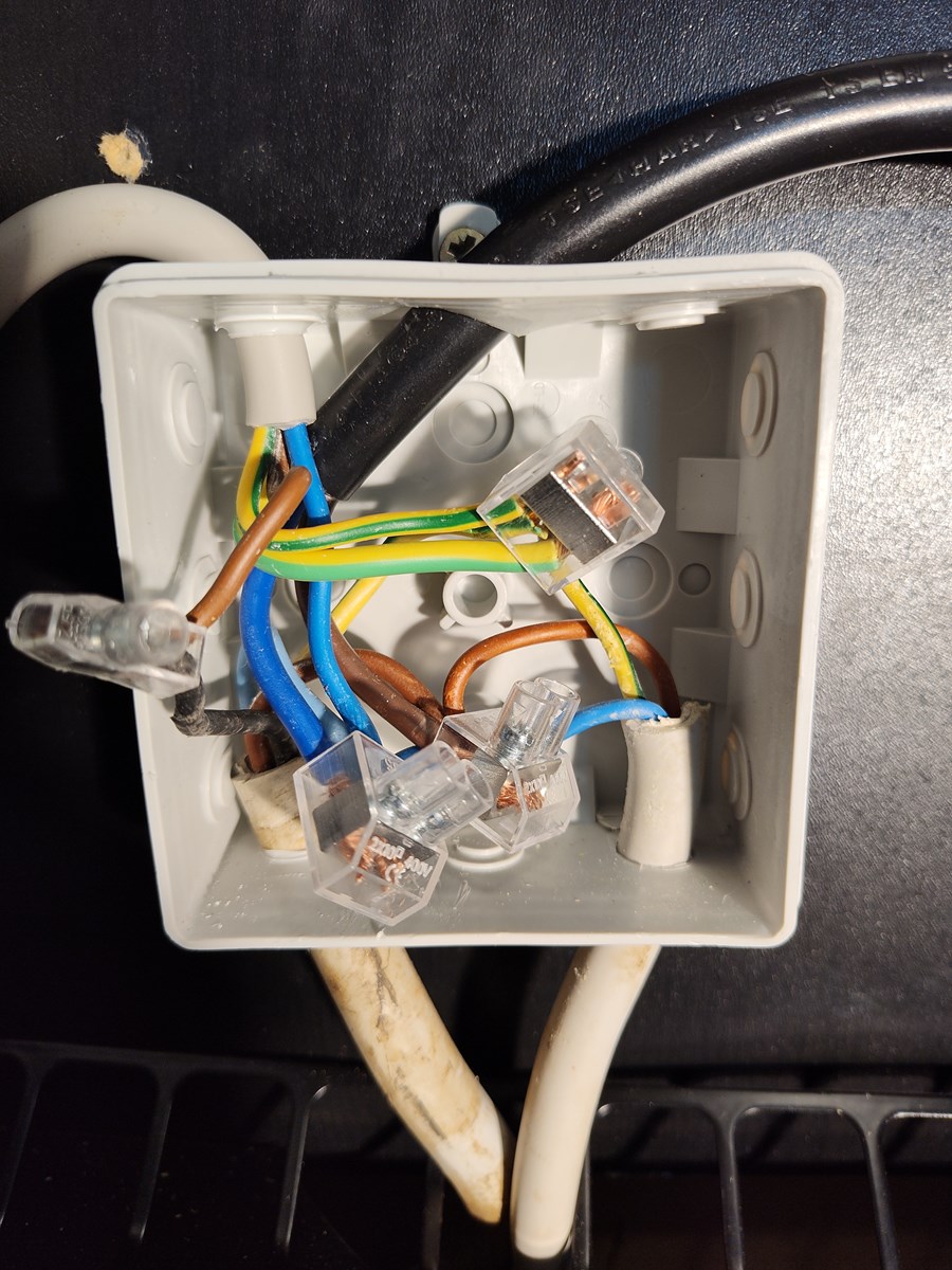

Kogeplader tilsluttes normalt med 2 faser, nul og jord. Den tredje fase bruges så til ovn, opvasker og måske køl/frys. Jordforbindelsen skulle gerne give same potentiale på kogeplade og ovn. Kogepladen skal ikke brumme fordi du rører ovn og kogeplade. Kogepladen skal ikke brumme fordi du rører den. Kan du ikke vise billeder at tilslutningerne.

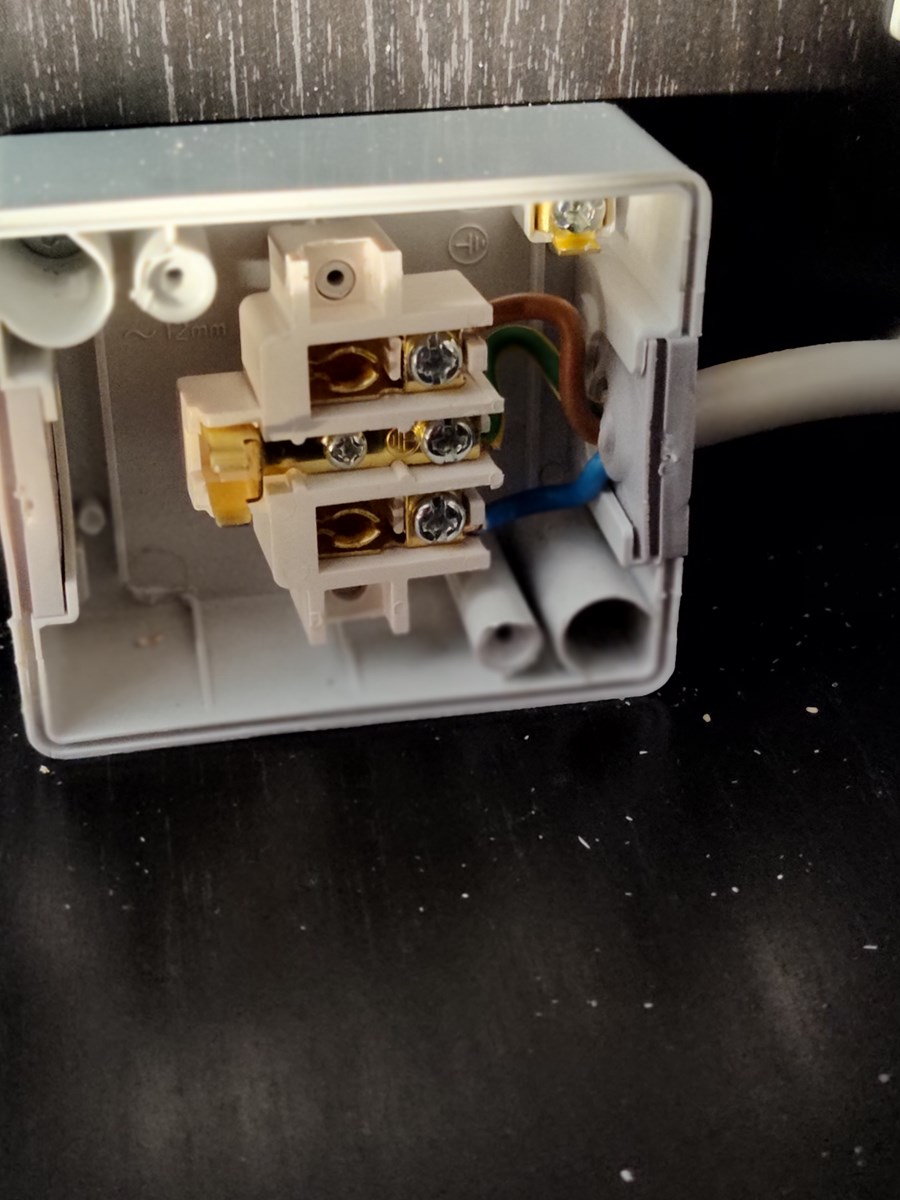

Jeg har kun to faser at arbejde med udefra + jord og nul, 4 ledere ialt. Ovnen er med stik og så er der 3 ledere fra kogepladen, men i større tværsnit, 2,5. Tænker jeg hellere må få fat på en elektriker, jeg synes det er mange watt til 2 faser. Jeg kunne godt tage et billede men det er svært at se hvad der er hvad i ormegården
Uanset om ovnen er med stik har den jordforbindelse, hvis den er rigtig forbundet. Din kogeplade kan ikke køre med fuld effekt, hvis det er en med fire plader. Selvom ledningerne ligner en ormegård er et billede ok.

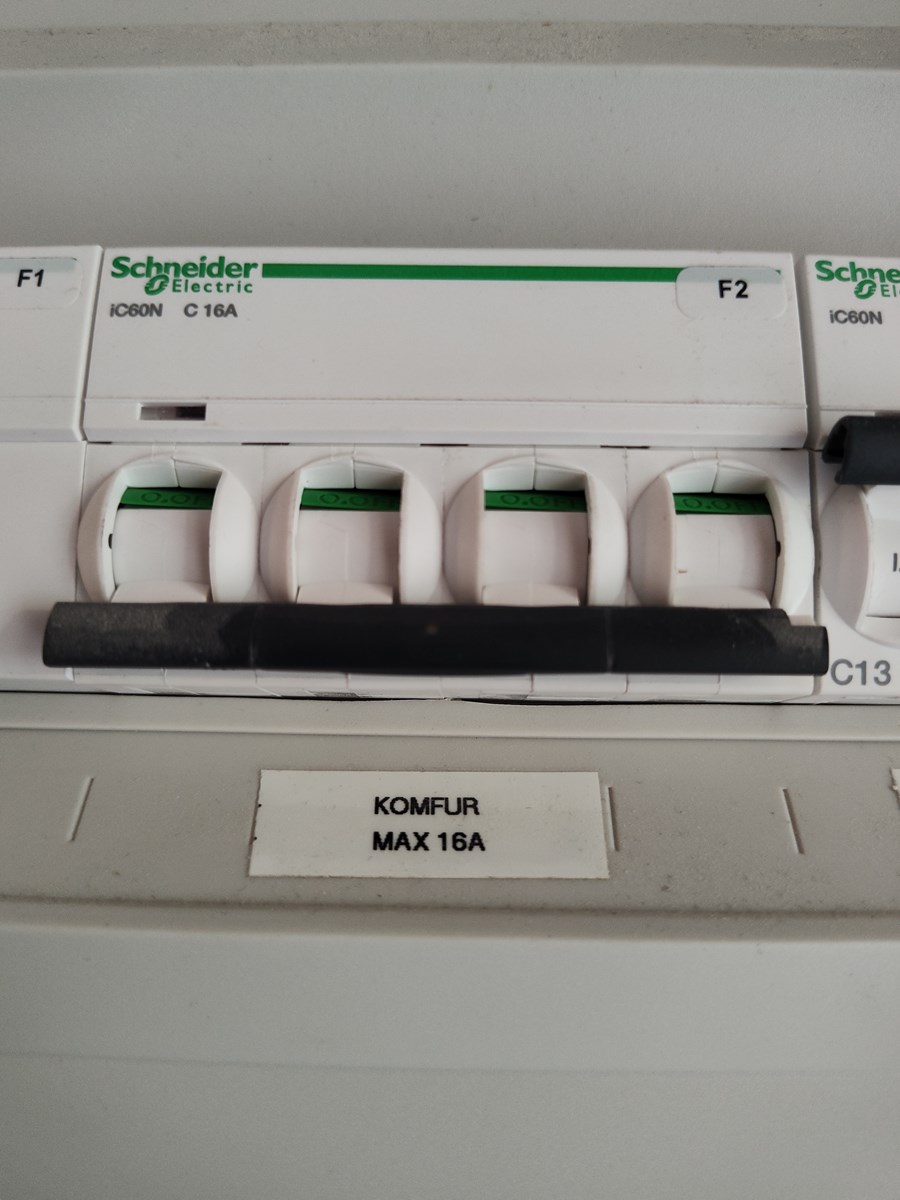

Er der ikke en mulighed for 3 faser, nul og jord i installationen. Hvor mange sikringer er der i gruppeafbryderen?
Har denne afbryder eller automatsikring. Ikke mulighed for 3 faser da der kun er 4 ledere i ledningen hvoraf de to er faser, brun og sort. Sort ledning er kogeplade, venstre op er stik til ovn, nederst højre opvask og køl og nederst venstre er fra sikringsboksen.

Gruppeafbryderen er en automatsikring på 3x16A. Om der er tre faser i installationen kan kun afgøres ved at se gruppetavlen uden kapsling. Hvis der er tre faser i gruppen, ville jeg skifte kablet til et 5x2,5 mm2 kabel.
