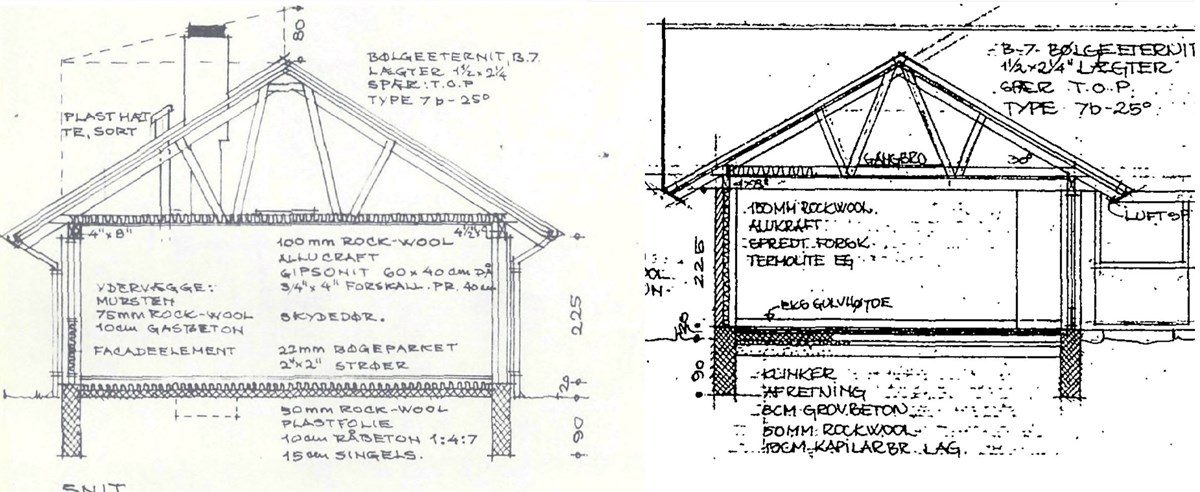

Jeg overtager snart en 70'er hus med en tilbygning. Jeg ved på forhånd(stikprøve) at der er 20 cm fra klaplag til færdig gulv.
Meeeen, tilbygningen på 30 kvm er bygget i 76 og bygget anderledes.Det er bygget som en "pejsestue" og har klinker.
Udfordringen er, at jeg vil bygge gulvvarme uden at bryde klaplag(har ikke pengene og tiden til det) og her vil jeg sikre mig, at der også er 20 cm jeg kan gøre godt med i tilbygningen. Jeg vedhæfter billeder af tegning af huset og tilbygningen og selvfølgelig, på forhånd tak!
​Som jeg forstår det, er der kun 12 cm fra ​klaplag i tilbygningen....
Billede 1(venstre) er primær hus på 114 og Billede 2(højre) er tilbygget pejsestue på 30 kvm.

 Tusind tak for svaret. Som jeg forstår det, var det kun i tilbygningen, at du brød klaplaget korrekt? :)
Der er ikke klaplag længere nede i tilbygning.
Der står 8 cm beton - 50 mm isolering og derefter kapilær brydende lag (singels / grus)

 Korrekt, kun i tilbygning. Det ville ikke have været rentabelt at gøre det i resten af huset hvor det var en kombination af lecagulv i gang/stue/køkken og strøgulv i værelser. Dvs ca 20-22 cm højde til færdig gulv på et meget skævt klaplag. Afrettede med flydespartel og endte med plads til 175mm mx250.
Men elmand har jo ret i at jvf tegning så er der i dit hus kun 2x2" opklodsning i friplads at gøre godt med ovenpå betonlaget?

 Tegning er en ting, virkelighed er en anden. 😀 Har fjernet noget af gulvet og har heldigvis 20cm at gøre godt med i huset. Muligvis 12 cm i tilbygningen.
Jeg skal lave en boreprøve også må jeg tage den derfra.
Hvis der er 12 cm som min antagelse, Bryder jeg ikke tilbygningens klaplag, da der allerede er isoleret med 50mm. Ellers skal jeg igang med den store beton støbning, som kræver jo 28 dage til hærdning og det kan jeg slet ikke vente på.
Krydser fingre fra nu.
