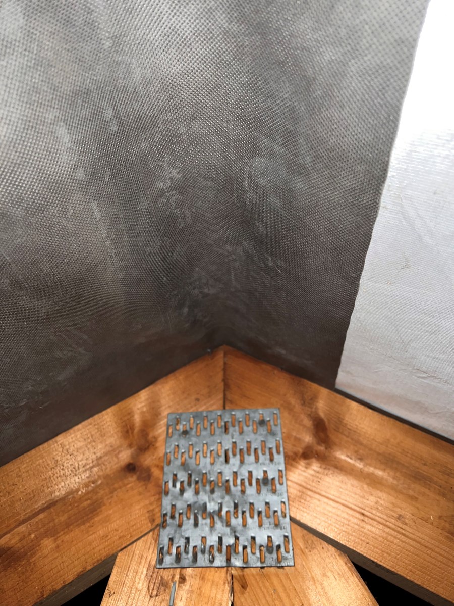

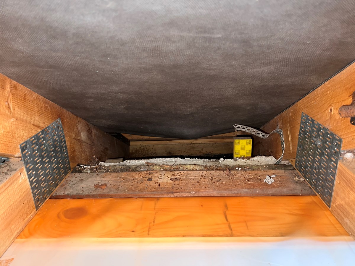

I forbindelse med en tilbygning fik vi skiftet tag over det hele så vi ikke ville stå med et gammelt slidt tag på noget af huset (den gamle del) og et nyt tag på noget af huset (den nye del).
Vores gamle hus er et typehus fra 1984 med gitterspær.
I forbindelse med udskiftning af taget på vores gamle hus lagde håndværkerne et blødt undertag (læs: en sort stof-agtig membran).
Mit spørgsmål er om det overhovedet er en god ide at have undertag under bølgeeternit?
Jeg er nervøs for om det skaber en dårlig udluftning på vores loft - som tidligere var godt ventileret af en masse utætheder.
Tak for input.

Der er altid godt med et undertag 👍
Der skulle forhåbenligt være udluftning ved tagfoden og rygningen ellers er der ikke udført ordenligt.

Hej Martin,
Tak for dit svar. Jeg er i sagens natur ikke ekspert på området, men jeg ser ikke noget der minder om udluftning nogen steder. Det ser ret "lukket" ud på mig (se vedhæftede billeder).
