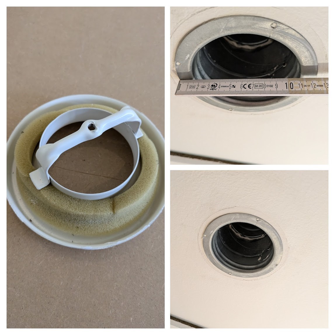

Jeg er ved at opsætte Rockfon-plader i nogle rum med ventilation. Hvordan forlænger jeg ventilationsrøret, så hætten kan sidde oven på de 2 cm Rockfon-plader?
Der er du nødt til at afmontere hele ventilen, og montere et længere rør over ventilen. Måske kan den nuværende forbindelse godt trækkes 1 cm. i begge ender.

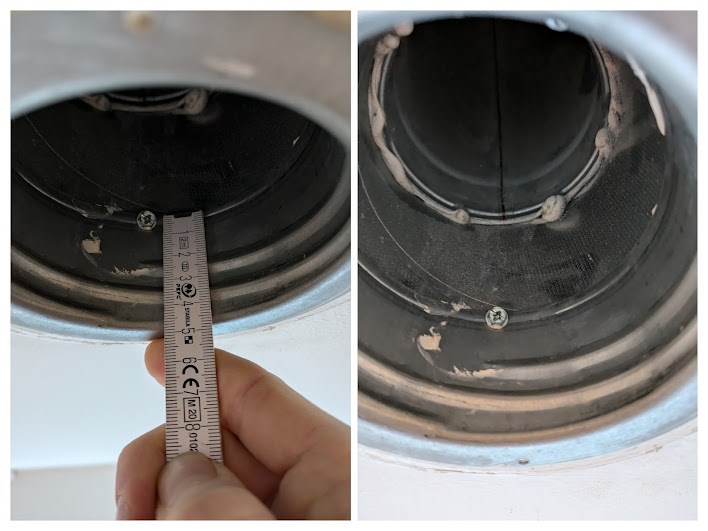

Det er ikke sikkert at det bliver en let opgave, hvis du ikke kan komme til rørene oppe “på lofter”. Normalt samles ventilationsrør med selvborende skruer eller popnitter med 2-3 stk. ved hver samling i den dimension. Kan du komme til på loftet, så adskil samlingen øverst. Så kan ventil og rør trækkes ned i “stuen”.
Lige over 10 tallet på din "tommestok" ses noget som ligner en popnitte. Det er den der skal bores ud, og det kan lade sig gøre oppe på loftet.
Man kan få en ventilramme med lang hals.
Tak for jeres svar. Det bliver svært at komme til fra loftet, så det ville være bedst, hvis jeg kunne gøre det nedefra.
Jeg kan godt skrue de to skruer ud, der sidder nederst i ventilrammen. Kan jeg så afmontere selve ventilrammen og montere en ny med en længde på 70 mm (den nuværende er 50 mm)? For eksempel denne:

Ja det vil jeg tro du kan. Rørene bør være fastgjort på loftet  så de ikke giver sig opad. Ellers må du stikke en hånd op i T eller bøjning og holde det hele nede medens du skubber den nye ramme på.
