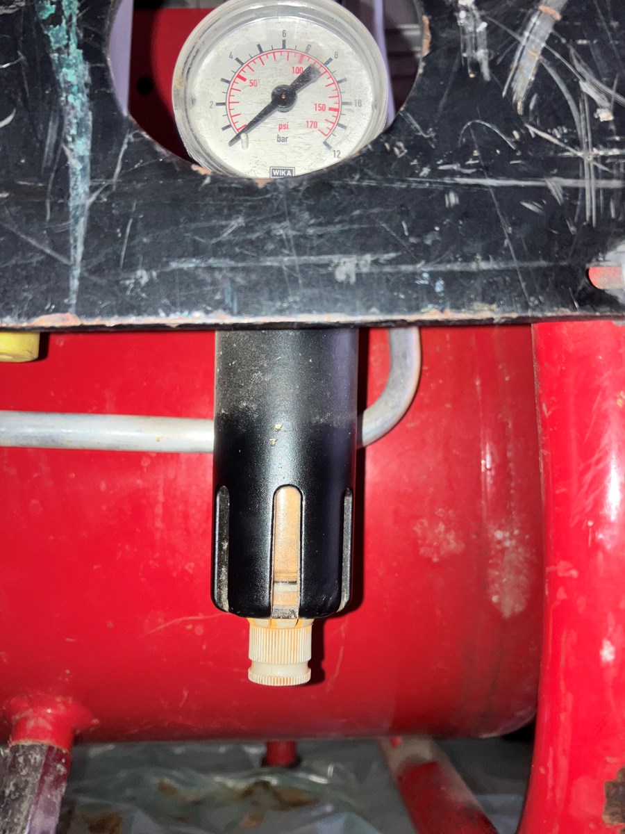

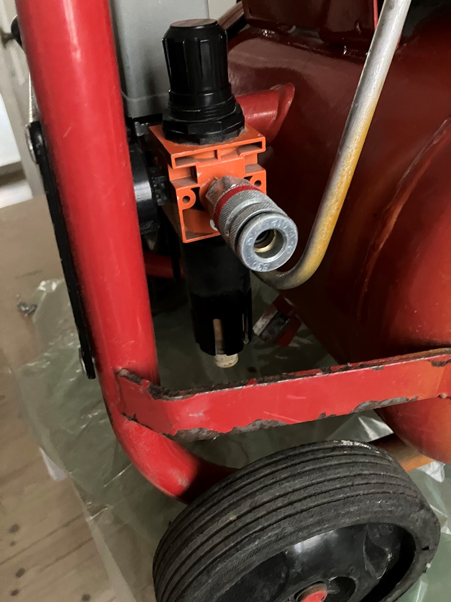

Har anskaffet mig en brugt kompressor, og ​har googlet lidt uden resultat.
Er dette en vandudskiller?
Skal sådan en vedligeholdes ​og hvordan?
Messing ventilen i bunden har 2 positioner den kan drejes i, og formoder det er hhv. åben og lukket - er det korrekt antaget?

Ja det er en vandudskiller, den skal tømmes for vand, når det står ca 5 cm op, det gøres med messingventilen i bunden.

Super, tak.
Skal sådan en vandudskiller af og til skilles og rengøres? Det ligner der har stået rustent vand i glasset.

Du skal også tømme tanken på kompressor for vand. Det er typisk en ventil som sidder i bunden af tanken. Den rustbræmme som ses har ingen betydning.

 Det gør jeg også, og lader den stå åben når kompressoren ikke bruges
