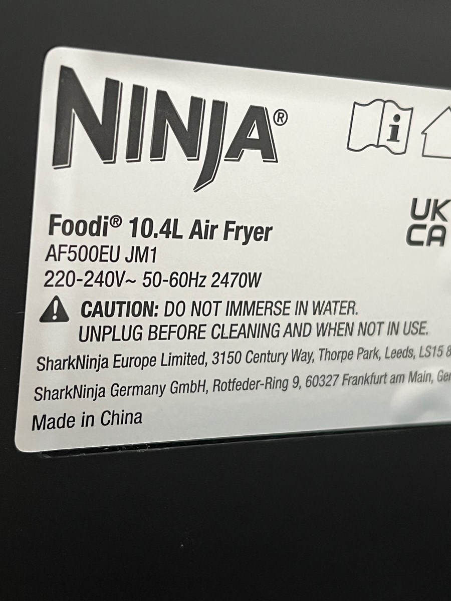

Vi har købt en Airfryer som vi glæder os til at komme i gang med at bruge.
Men bliver lidt nervøs når jeg kigger på typeskiltet, det står 2470W.

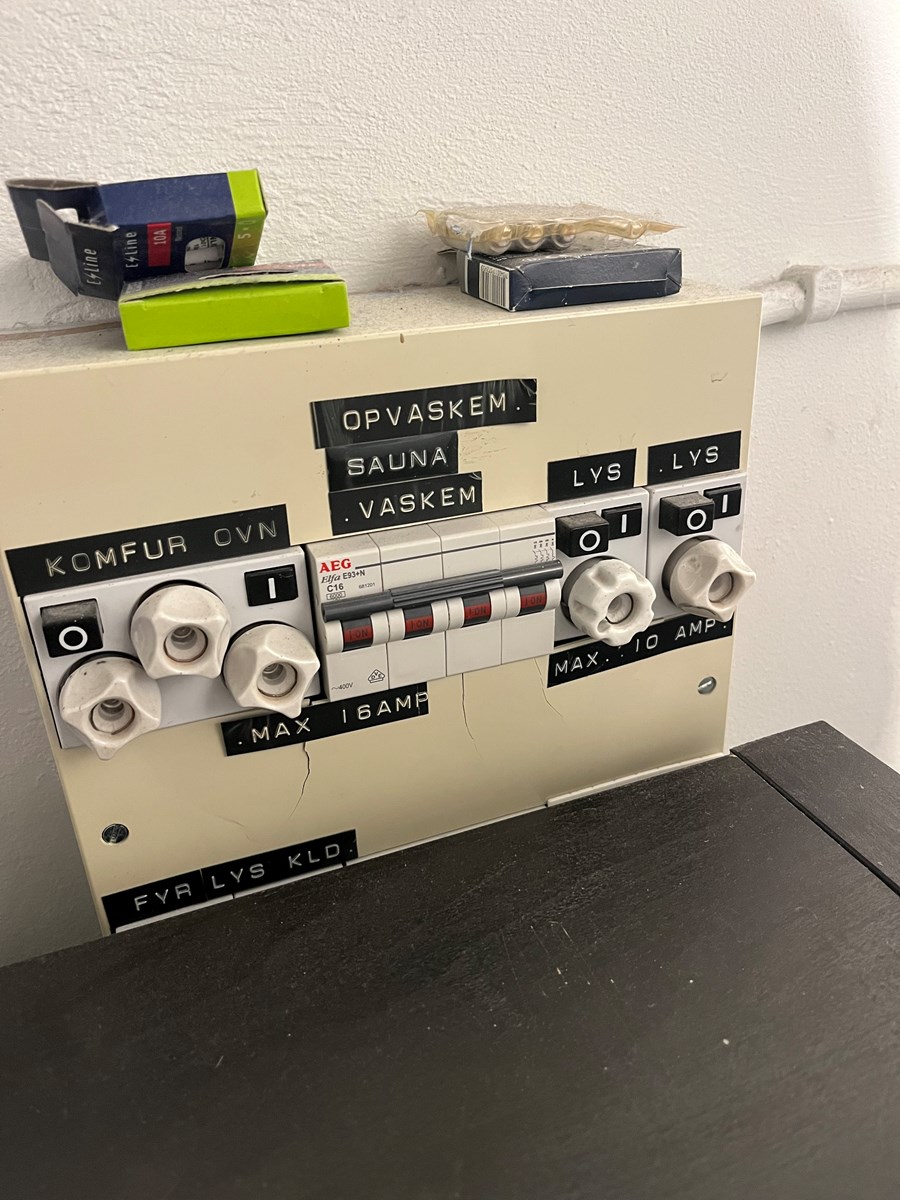

Vi bor i et hus fra 1975 hvor alt el er trukket som løse ledere i installationsrør. Installationen er i fin stand og der er aldrig foretaget nogen form for ændringer.
Den gruppe som airfryeren kører over er med en sikring på 10A som jeg kan læse mig frem til er max 2300W.
Vil vi få problemer med en sikring som springer?
Vil vi få problemer med varme eller smeltede ledninger?

Tror bare vi starter med at bruge den så, med de 10A sikringer monteret, skulle det drille så vil jeg have løsningen med 13A i baghånden
Hvis man ser på smeltekurven over de sikringer så ser man at de kan holde til 1,5 x mærkestrøm i en time. Det gælder naturligvis også de 13 A
Prøv endelig med air-fryer, men du kan risikere at sikring springer hvis der samtidig laves kaffe og tændes for kogevands kande.
Husk der sker ikke noget alvorligt ved at en sikring springer.
