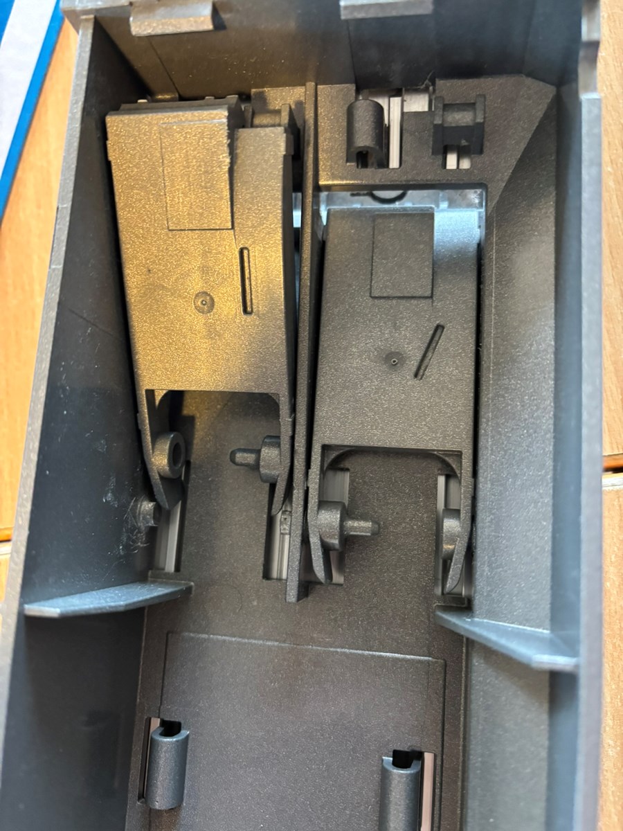

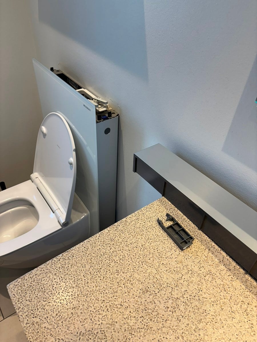

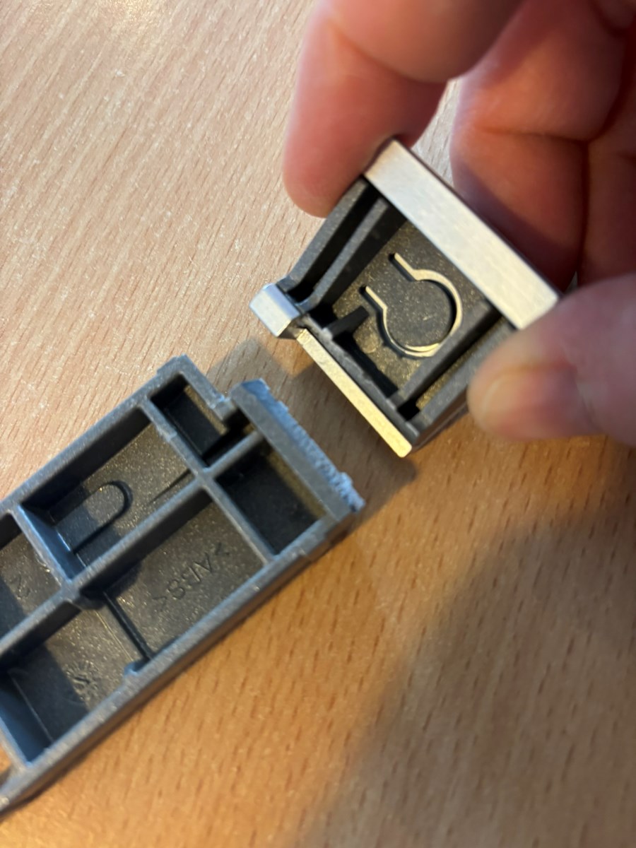

Har et Geberit Monolith toilet fra 2018 hvor plastindsatsen til knappen til det lille skyl er knækket.
Nogen der har en idé om, hvor man kan købe reservedele? Jeg vil helst selv reparere, men Geberit rådgiver kun håndværkere jf. deres hjemmeside...

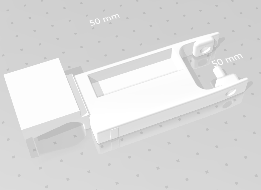

Jeg har fået 3d printet et par stykker af dem. de knækker stadig efter et års tid :)
https://www.printables.com/model/639407-geberit-toilet-monolith-button-small
Jeg ville lime det sammen med 2 komponent lim. Samtidig sætte forstærknings trekanter end hvor der er plads til det.
Hvis den originale ikke kan holde, skal man ikke forvente at en 3D printet er bedre. Især i bunden hvor der stikker en lille "aksel" ud, ser meget spinkelt ud. Jeg gætter på at det er der den knækker.
Hvis man printer en kopi, skal man nok bruge ekstra kraftigt filament, fx PC eller Nylon. De er dog ikke lette at printe med.
