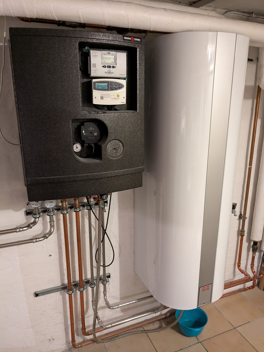

Vi har lige opdaget at der drypper fra et åbent hul under vores varmvandsbeholder (en dråbe kan ses på det første billede). Er der nogle bud på årsag og mulig fiks?
Mvh Tobias

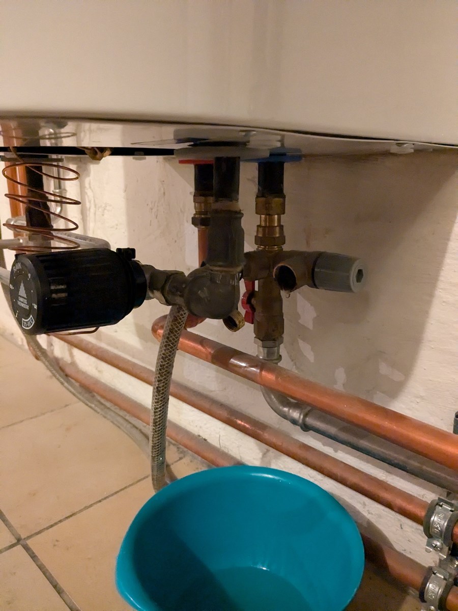

Det er fra sikkerhedsventilen, det drypper. Sikkerhedsventilen sørger for at trykket i varmtvandsbeholderen ikke bliver for stort. Der mangler i øvrigt et rør til et afløb.
Mange tak for hurtigt svar, S. Fabrin. Så må vi få en vvs'er ud til at installere det rør.
tolof skrev den 12-10-2024 22:18:17
 Det kan du selv gøre. Det skal ikke skrues fast i sikkerhedsventilen. Det skal bare være en tragtlignende begyndelse og fortsætte til et afløb. Du kan lave det i 32 mm grå plastrør.
Hvis der ikke er et afløb i nærheden kan du principielt have en beholder stående til opsamling, som så skal tømmes nu og da.
Røret som Fabrin nævner kan iøvrigt godt være tyndere, men så kan der være risiko for at lidt skidt blokerer det.
